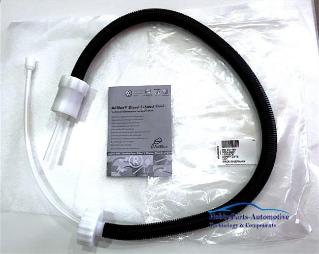

Nello Sprinter si accende un avviso dell AdBlue scarso quando il serbatoio ne contiene per fare circa 1500km, ma si accende un attimo all avviamento e fa un bip e basta.
A me però si è accesa una volta sola questa estate perchè volutamente ho voluto aspettare che si accendesse per vedere come e quando lo fa. Di solito prima di partire per un viaggio e poi una volta tornato, lo rabbocco al pieno, e quindi prima mai vista la spia.
Nel tuo Daily basta che fai la stessa cosa, ogni tanto ce ne metti un po, quando ti viene in mente, e non vedi mai la spia.
Esiste un apposito tubo di travaso universale comodissimo per travasare senza gocce e spandimenti.
Tutti i serbatoi dell AdBlue hanno lo stesso filetto e tutte le taniche di AdBlue hanno lo stesso filetto e quindi con questo tubo si fa in un attimo.
Quando hai fatto una percorrenza di circa 4milakm che sai che ci sta bene una tanica completa da 10 litri, la vuoti dentro e non te ne rimane, ma se non ci sta tutta , quando è pieno il tubo blocca il travaso automaticamente.
