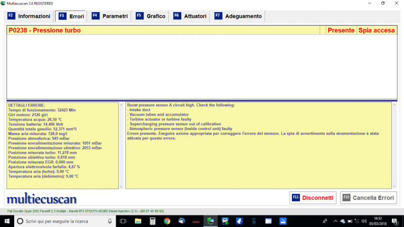

Il giorno, armato di diagnosi (FiatEcuScan), rielevo l'errore P0238 Anomailia Pressione Turbo come da foto allegata:
Faccio la cancellazione degli errori. Riprovo e dopo pochi metri l'errore si ripresenta.
Nella quota parte relativa ai DETTAGLI DELL'ERRORE ci sono alcune misurazioni inerenti dei parametri del motore.
Alcune riesco a comprenderle da solo, nello specifico la pressione insufficiente del turbo rispetto a quella che si aspetta il motore.
Ma ci sono altri parametri che avrei bisogno che qualcuno più esperto di me possa interpretare ed illuminarmi.
Visto che dovrò andare sicuramente da un meccanico, non vorrei presentarmi a digiuno di notizie.
Ringrazio chiunque mi risponderà.

Ciao a tutti, dopo 2 mesi di rimessaggio decido di prendere il camper per un piccolo giro di 2 giorni. Appena partito si accende la spia motore con il relativo messaggio 'Far controllare motore', il camper è un chiodo
anche premendo a fondo sull'acceleratore non riprende giri. Torno al rimessaggio e lo poso. Il giorno, armato di diagnosi (FiatEcuScan), rielevo l'errore P0238 Anomailia Pressione Turbo come da foto allegata: Faccio la cancellazione degli errori. Riprovo e dopo pochi metri l'errore si ripresenta. Nella quota parte relativa ai DETTAGLI DELL'ERRORE ci sono alcune misurazioni inerenti dei parametri del motore. Alcune riesco a comprenderle da solo, nello specifico la pressione insufficiente del turbo rispetto a quella che si aspetta il motore. Ma ci sono altri parametri che avrei bisogno che qualcuno più esperto di me possa interpretare ed illuminarmi. Visto che dovrò andare sicuramente da un meccanico, non vorrei presentarmi a digiuno di notizie. Ringrazio chiunque mi risponderà. Ciao. Paolo.
qualche tubo aria / intercooler allentato??

Probabile bloccaggio dell'astina di comando della geometria variabile.
Si dovrebbe provare a buttarci un po di olio e a smuoverla.

con gli stessi "sintomi" e uguale motore,hanno sostituito  una elettrovalvola che regola la pressione sul turbo,si era bloccata,100 euro e tutto perfetto,l'unico guasto avuto.
NB. ho scritto elettrovalvola,ma esattamente non sò come si chiami il pezzo sostituito, forse attuatore di pressione ?

Grazie Marco, mi informerò sul pezzo di ricambio

Grazie Federico, proverò a lubrificare l’attuatore

Cambiato valvola attuatore turbo.
Tutto ok.
Caso risolto.
Paolo.
