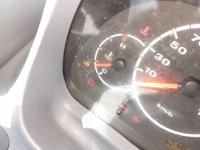

Ciao a tutti
un paio di volte mi è  capitato di mettere in moto e la spia del fiat immobilizer rimane accesa! Spengo riaccendo e scompare!20230101_120834.jpg
Modificato da vixraf il 05/01/2023 alle 19:06:48

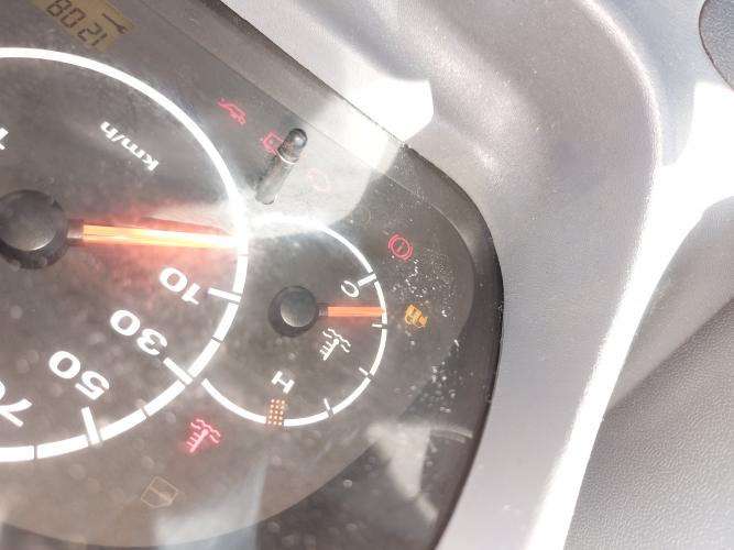

Ciao, mi son permesso di girare l'immagine perchè si veda meglio

Buongiorno; E capitato anche a me sul ducato 244. le prime volte bastava spegnere e riaccendere il quadro e la spia si spegneva, poi sempre peggio. bisogna provare con la 2 chiave se fa ancora cosi. se il problema persiste, nel mio caso ho sostituito l'antenna del code. buona befana Giorgio
È rimasta accesa con il motore in moto?
