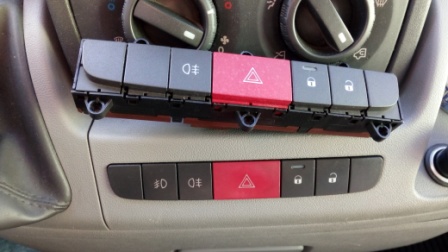

Ho montato la pulsantiera con il tasto fendinebbia in quanto vorrei montarli a breve, mi sapete indicare se arrivano gia i cablaggi o bisogna crearli e da dove ?

Aggiornamento se a qualcuno possa interessare:
Dopo aver montato la pulsantiera
https://www.youtube.com/channel...

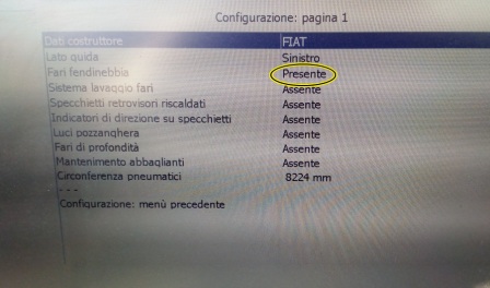

Inserito il 04/12/2017 alle: 21:30:37
Ho fatto aprire la porta fendinebbia nel body

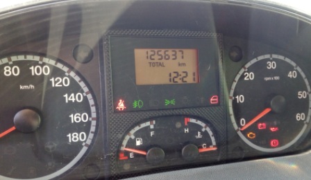

Inserito il 04/12/2017 alle: 21:32:16
ED ecco finalmente accendendo i fendinebbia si accende la spia nel cruscotto.

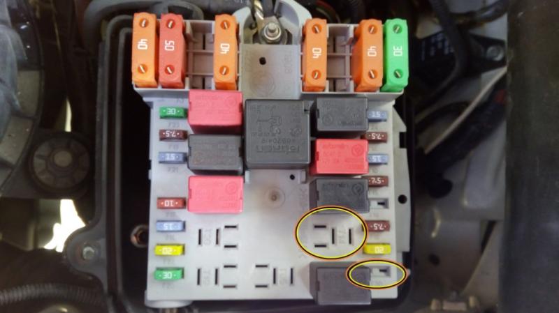

Ma amara sorpresa non arrivano e non partono i fili dalla centralina dei rele, infatti quando vado a infilare rele e fusibile non si incastrano perche dentro no ai fori non ci sono i fastom.

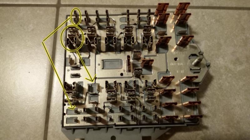

Inserito il 04/12/2017 alle: 21:40:47
Decido allora di provare ad aprire la centralina e scopro che ha degli spinottini di prolunga "vedi foto" a sto punto penso di spostare quelli della "pompa lavafari" nei fendinebbia, pero poi dovro stendere i fili dal body alla centralina e dalla centralina ai fendinebbia.

Mah, a sto punto metti relè e fusibile esterno.
O ti trovi una centralina allo sfascio e prelevi i pezzi da inserire.
Intercettando però il filo che dal pulsante dà il consenso, se come nel X244 è un negativo.
