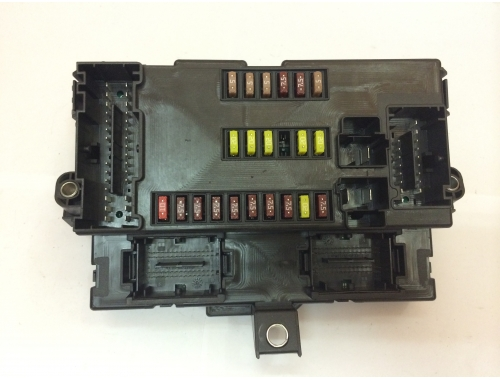

So per certo che nel Body Computer del nuovo Fiat Ducato, in uno dei grossi connettori (gli indiziati sono uno da 20 pin e l'altro da circa 50 pin),  c'è un filo dal quale si può prelevare il positivo della retromarcia.  Ho visto che nei mezzi che le case costruttrici allestiscono con retrocamera di serie, si vanno ad innestare proprio lì, ma non ho preso nota del connettore e della posizione del filo.   Qualcuno mi può essere d'aiuto?  Grazie.

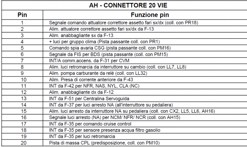

Se ti può essere di aiuto...lo trovi nel cablaggio della spina AH, il filo corrispondente al polo 19.
Grazie Moby.  Il tuo intervento è molto pertinente.  In effetti avevo trovato anche io questo schema (che in realtà si dovrebbe riferire al penultimo modello di Ducato).   Anche se non dovrebbe essere cambiato molto, questa informazione è stata quella che ha causato la confusione.  Visivamente, infatti, ricordo che il collegamento era stato fatto sul connettore LN a 52 posizioni e non su AH a 20 pin. Ne sono quasi sicuro.  Nella seconda parte dello schema che hai pubblicato tu, però, si parla anche della piedinatura del connettore LN e non si parla proprio di nessun filo retromarcia.   Posso sicuramente provare coi puntali del tester dal tuo schema, anche se (mi ripeto), sono quasi certo di aver visto l'impianto fatto in altro punto.

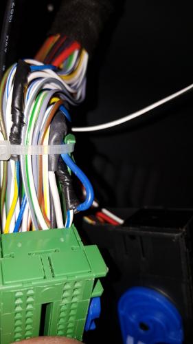

Però osservando con più attenzione il tuo schema mi sono accorto solo adesso che la posizione dei fusibili è diversa, da sx verso destra.  Nei nuovi Ducato è dall'alto verso il basso.  A questo punto è chiaro che cambiando il modello hanno cambiato anche il Body computer.  Un amico proprio adesso mi ha postato una foto del suo camper.  Parrebbe proprio il filo bianco/blu nello spigolo del connettore verde,  Aooena ho possibilità di provare chiudo il cerchio condividendo informazione definitiva.

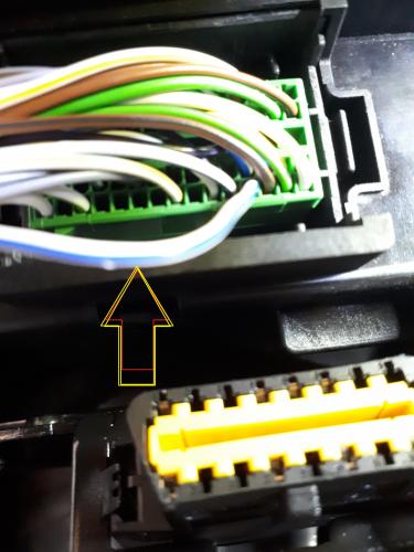

RISOLTO!
Scusate, la colpa è mia che ultimamente sono sempre preso.  Avevo promesso di condividere e mi è passato di mente.  Un gentile frequentatore del forum mi ha girato questa fotografia.    In essa il filo è bianco/blu.     Un altro amico mi ha suggerito di andare a controllare il colore del filo nel fanale posteriore retromarcia.   Nel suo caso era bianco/rosso ed ha ritrovato lo stesso colore nel connettore che ti posto nella foto.  Nel mio caso era proprio bianco/blu.  Colori a parte, credo sia più importante la posizione. Come puoi vedere in foto si tratta del connettore verde ubicato in basso a sx rispetto alla foto del body che hai postato.    Buon lavoro  e facci sapere anche tu.  Questo forum ci fa crescere solo se condividiamo le nostre esperienze, senza gelosie.

per quelli a cui puo' interessare, confermo che sul ducato X250 EURO 5 il positivo della retromarcia e' il primo PIN in basso a destra della presa in basso a sinistra del body computer, connettore verde, collegato ad un filo bianco/blu...

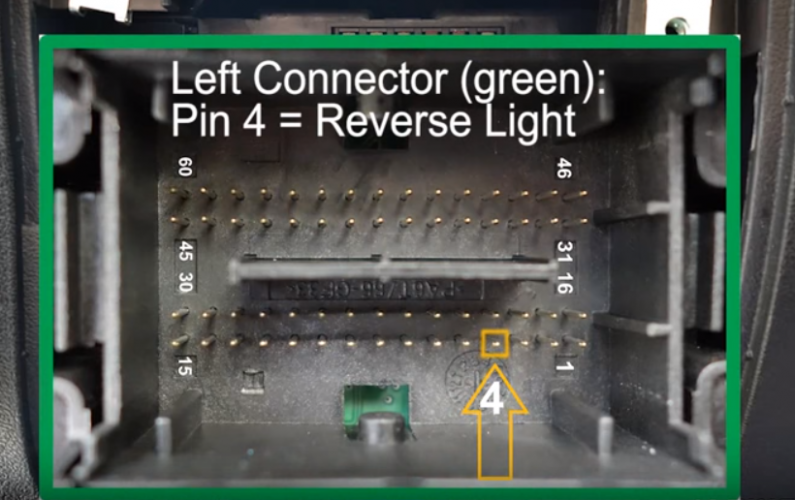

Dipende dal modello di Ducato che Hai...
sul mio X 290 Euro 6 del 2018 è questo in foto:

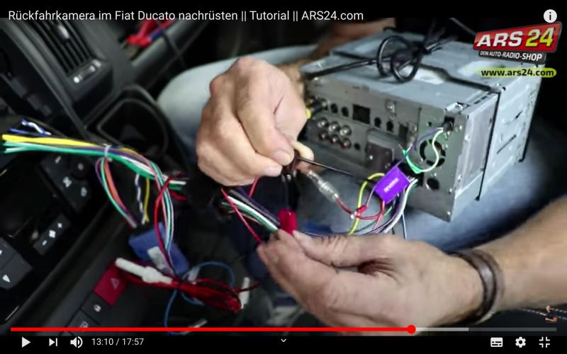

riapro la discussione se qualcuno può aiutarmi, ho un ducato x290, senza comandi al volante, dietro l'autoradio ho solo degli attacchi iso
volevo acquistare una retromera e un autoradio 2 din sony

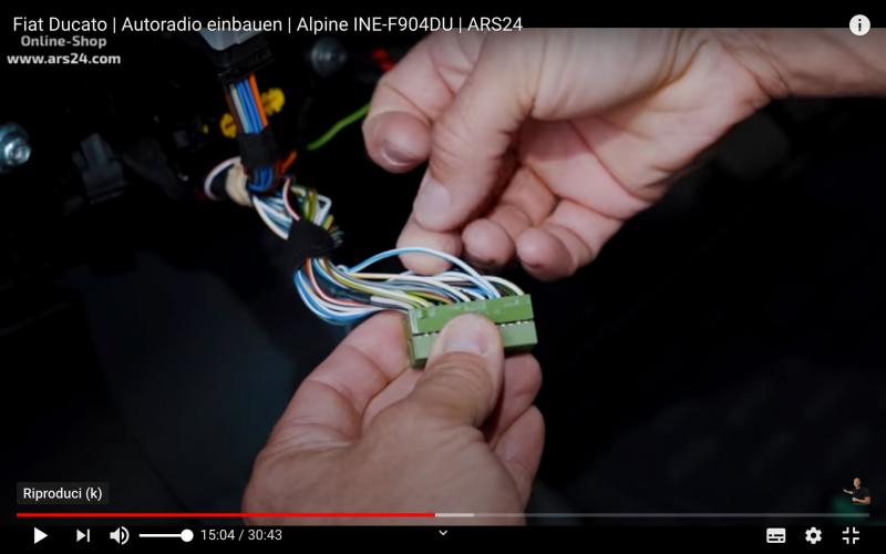

https://www.ars24.com/rueckfahr...
https://www.ars24.com/autoradio...

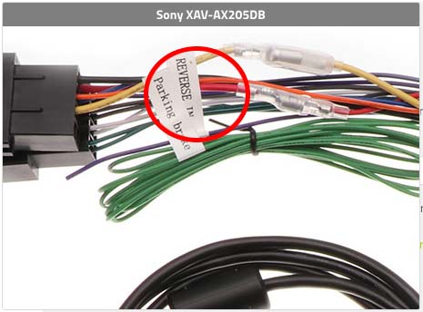

e pensavo di collegare i cavi di alimentazione delle retrocamera al rosso e nero dell'autoradio
e il cavo REVERSE IN dell'autoradio
direttamente alla scatola fusibili
sul pin 4, come la discussione del forum.
è corretto secondo voi?

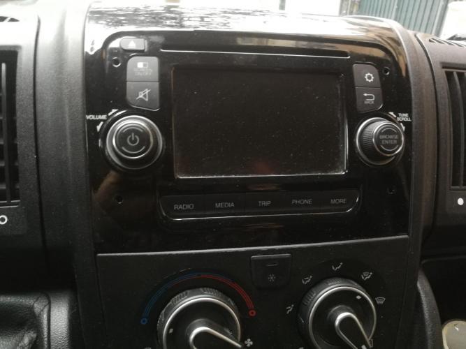

, senza retrocamera
,senza Navigatore,
 , con Bluethoot e con comandi al volante  ,

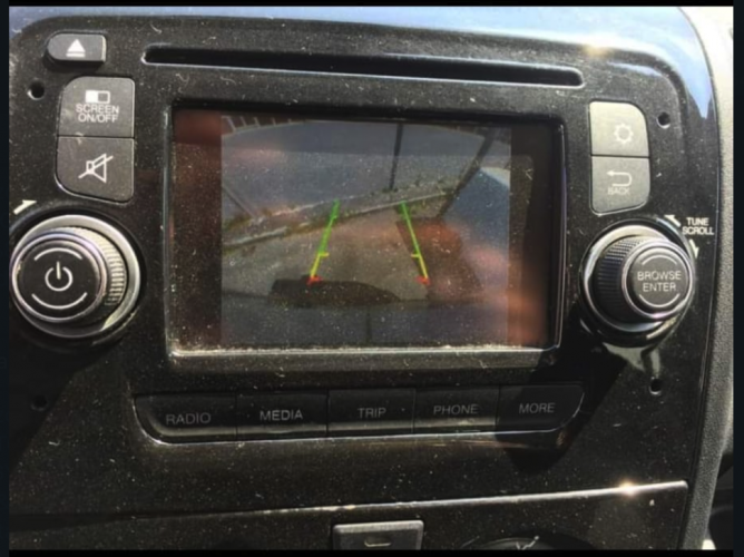

ho provato un Ducato 2015 con la stessa identica autoradio,(almeno esternamente ) ma con la retrocamera.
ho pure fatto una foto :
Dato che l'autoradio è la stessa volevo sapere se si puo intercettare qualche filo del cavo  ISO dell autoradio per collegarci la retrocamera.. non mi sembra dietro ci sia una entrara RCA femmina .
(visto dalle foto su internet, non sono ancora riuscito a spingerla via con i 4 fori apposta per aprirla per verificare).
ho recentemente cercato il Cavo 4 Pin o il cavo RCA  dietro il 3° stop del mio Jumper del 2015 , ma non c'è .
dietro allo stop  sembra essere presente solo l alimentazione dello stop ed il corrugato con le alimentazioni delle luci vano di carico  ( quelle dell autocarro pre-esistenti di serie ) .
Ho già acquistato un telecamera 4 pin ,che viene con un adattatore 4 pin to RCA , ..
vorrei sapere se la autoradio in questione va bene o se bisogna necessariamente sostituirla o mettere un monitor esterno (preferirei di no)

Vorrei confermare quanto indicato in questo post.
Queste WE ho collegato il cavo della retromarcia alla radio e posso confermare che sul mio Ducato E6 130Hp del 2018 è esattamente come in foto.
aggiungo solo che i cavi bianco-blu sono due ma di sezione diverse, quello della retro è quello più spesso collegato al pin 4.
