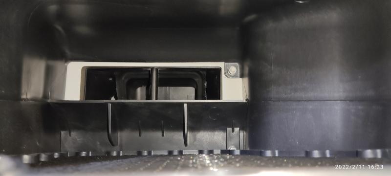

Inserito il 13/02/2022 alle: 08:52:31
Ho fatto questa foto ieri, ma non so se si capisce. Comunque è nel vano motore sulla sx sopra presa d'aria d per l'abitacolo.IMG_20220211_162344(1).jpg
Pino
Pino 59
Pino 59
Inserito il 13/02/2022 alle: 08:54:14
Qua ho già smontato il pannellino attaccato in alto con due viti e sotto (forse) si nota una griglia filtro, tipo quella delle cappe cucina

Inserito il 13/02/2022 alle: 10:54:28
In risposta al messaggio di Pino 59 del 13/02/2022 alle 08:54:14
Ma non è che cerchi di cambiare il filtro a questo ducato?
Perchè questo non è un ducato 250 ma un 230 o un 244!

Inserito il 13/02/2022 alle: 12:57:03
Può essere che ci siano due filtri, prima uno per le cose più grosse (fogliame?) non saprei,  e un'altro più fine che
di sicuro sul Fiat X250/290 è dietro al mobiletto/cassetto centrale, e per cambiarlo bisogna rimuovere quello che ci sta davanti...fatto un paio di mesi fà.

Inserito il 13/02/2022 alle: 18:44:16
In risposta al messaggio di cinquantuno del 13/02/2022 alle 16:26:55
Prova a vedere questo
L'ho visto ed è proprio qui che ho dedotto che il filtro dovesse essere in quella posizione.
MA a parte che il mezzo nel video è un tipo molto più vecchio, nel mio le viti sono sotto e non sopra.
