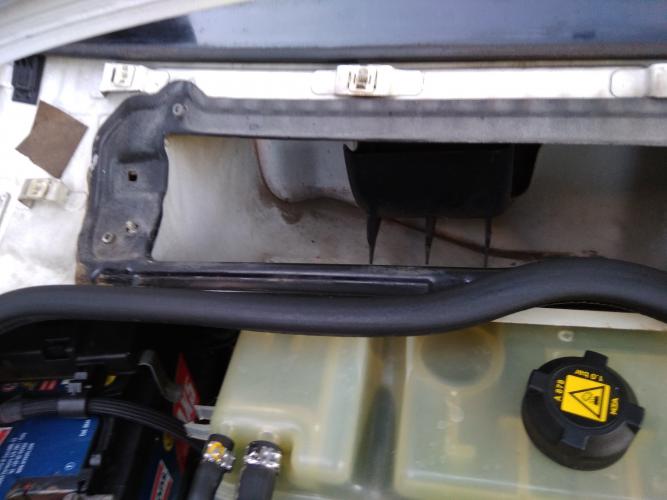

Ciao Ivan ho smontato col calderini sotto il parabrezza ma a me sembra che manchi tutto il supporto x dove va posizionato il filtro.?IMG_20200624_193744.jpg

secondo me non c'è il filtro antipolline
ma il condizionatore è stato montato successivamente?surprise

Ha ragione Tramy non hai il supporto del filtro,
al 99% è stato montato dopo il condizionatore.

Si quella la sede manca portafiltro e filtro.
Questa una discussione
se cerchi con google riesci ancora a trovare i due pezzi.
Anche nel mio mancava e lo presi in internet 3 anni fa quando installai il condizionatore.
Sul mio x230 per cambiare filtro comunque resta una bella scocciatura ogni volta bisogna smontare i tergicristalli.
Inoltre nutro seri dubbi dell'effettivo funzionamento del sistema il telaietto di plastica non sembra a perfetta tenuta di aria.
Il tutto sembra un po rimediato da mamma fiat.
Saluti

Anche a me è sembrato messo molto male, senza tenuta, l'ho sostituito una volta, ma non so se lo sostituiro' ancora, casomai una pulita, oppure modifico quel filtro.
