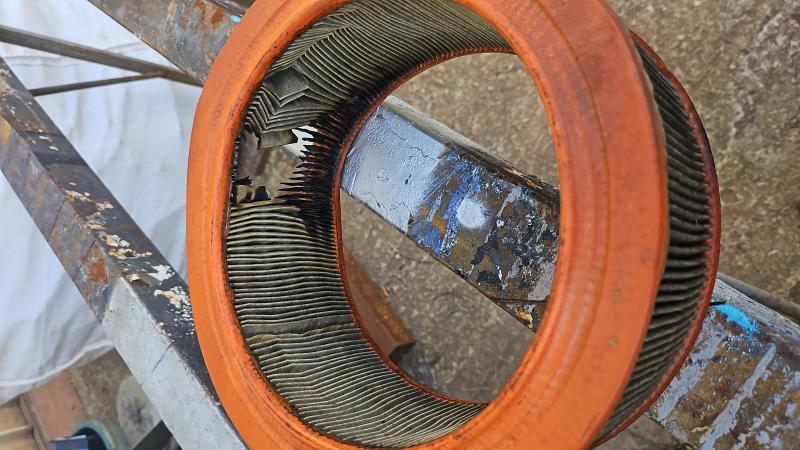

Ciao a tutti.
Dopo aver risolto il problema del longherone marcio, sono passata a sistemare la marmitta bucata, decido così di verificare il filtro dell'aria in quanto di notte a motore spento avvertivo fastidio per odori di gas di scarico probabilmente per un ritorno di fumi dalla marmitta danneggiata.
vi allego la foto del filtro aria, che ha letteralmente preso fuoco per un ritorno di fiamma.
Qualcuno ci capisce? Visto che i meccanici mi hanno detto semplicemente che puo succedere.
motore 2000 benzina/gpl.

Buongiorno;
c'è poco da capire il filtro aria è bruciato x un ritorno di fiamma
può succedere , e può ripetersi.
specialmente sui motori con carburatore, come penso sia il suo, visto il filtro aria.
controlli bene il sistema di accensione.
saluti

Può anche succedere quando si usano spray per facilitare l'avviamento, tipo quelli a base di etere da spruzzare alla presa aria del filtro...

avevo un Transit con quel motore, fai controllare la fase e cavi candele, per i cavi candele lo puoi fare tu, al buio di notte lo accendi, apri il cofano e guarda, se vedi scintille che corrono da tutte le parti, sono da sostituire, non devi vedere niente
