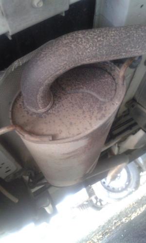

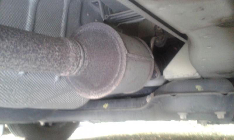

salve, vorrei comprendere se sul mio ducato x 250 3000  160 cv anno 2010 ci sia montato il filtro antiparticolato,perchè sul LDC  non è specificato e visionando sotto al camper c'e' la classica marmitta e prima della marmitta c'e' un barilotto piu piccolo collegato al collettore di scarico del motore  ma che non ha nessun cablaggio o tubi vari ,io sapevo che il dpf deve avere un tubo per effettuare il lavaggio con il gasolio ,ma su questo non c'e' nulla e mi chiedo in che modo possa funzionare come  filtro antiparticolato ,attendo vostre opinioni !
fiat monta il DPF fin dalla classificazione Euro 4 (le ultime Fiat Crome) ed era segnato a libretto perché era una "variazione sul tema".
Con l'EU5 è necessario, quindi la trascrizione a libretto non c'è più, almeno sugli ultimi tre libretti FCA in mio possesso non c'era.
Non c'è un "tubo" ma un iniettore piazzato ad hoc per la fase di post combustione, un pò come nei motori a reazione

sul libretto c'e' scritto che rispetta le direttive euro 4 CEE2003/76/CE-B dove in questa normativa comprende veicoli euro 4 con e senza filtro particolato , però i valori  di emissioni V6 0,5  e V5 0,047 sul libretto  mi sembrano  troppo bassi per non avere il filtro particolato  ,ma quel barilotto prima della marmitta a che serve?  se era un dpf doveva avere in qualche modo un iniettore per pompargli il gasolio per la rigenerazione ,ma non c'e' . forse può essere  un filtro catalitico ?

pazienza mi terrò la valvola egr... ma per te a giudicare dalle immagini della marmitta postate  sopra ,credi realmente non ci sia il filtro dpf ?

Anche il mio che era senza DPF era così, come da tue foto...

ok , a sto punto ne siamo piu che certi che non abbia il fap o dpf, quel barilotto prima della marmitta e la catalitica che ha anche la mia macchina euro 3  yes
quel barilotto prima della marmitta come avevo già scritto è il catalizzatore e rimane lo stesso  al link  sotto , quindi siamo sicuri che il dpf o fap non c'e' ,,,mentre ho letto in altre discussioni simili che alcuni utenti sostenevano che quel barilotto fosse il fap !

 io ancora rimango fiducioso che sul mio non ci sia quella porcata perchè sul libretto non vi è riportata nessuna nota sul filtro particolato e sulle meccaniche iveco 3000 sino al 2011 ho sempre letto quì sul forum  che erano sprovviste di filtro particolato , ora per togliermi questo dubbio provo a chiamare una officina fiat e dandogli gli estremi del telaio credo possano togliermi definitamente questo dubbio, ovviamente se lo dovesse avere amen ,mi metto il cuore in pace ...

chiesto conferma a officina  fiat...dal numero di telaio a loro non risulta che il veicolo abbia il filtro particolato perchè non è segnalato da nessuna parte ,per loro non c'e altrimenti lo avrebbero dovuto vedere..
