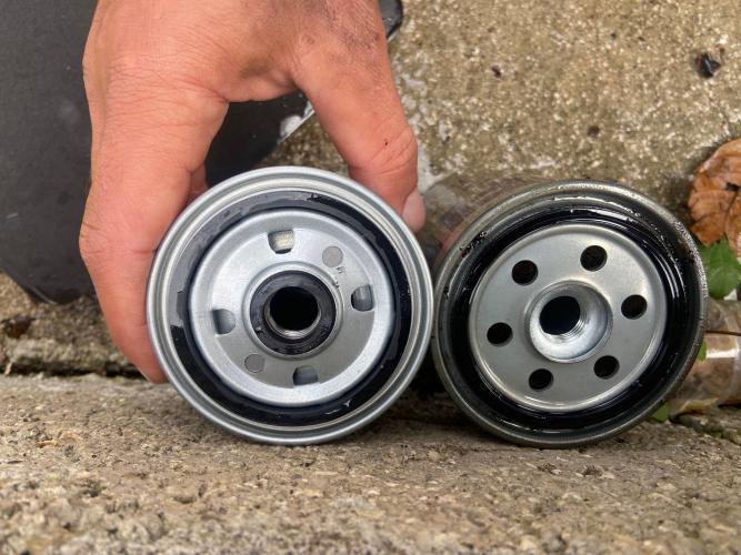

Buongiorno a tutti/e,
sapete gentilmente dirmi se i due seguenti filtri sono compatibili?
Ho un ducato 2.3 del 2003
Pimpus

Buongiorno a tutti/e, sapete gentilmente dirmi se i due seguenti filtri sono compatibili? Ho un ducato 2.3 del 2003 Pimpus
Direi di sì, occhio che quello di sinistra ha una guarnizione centrale, non vorrei fosse del portafiltro.
Lo stai cambiando e rilevi delle diversità?
Scambia il sensore acqua mi raccomando.

Direi di sì, occhio che quello di sinistra ha una guarnizione centrale, non vorrei fosse del portafiltro. Lo stai cambiando e rilevi delle diversità? Scambia il sensore acqua mi raccomando.
Ciao hotroad grazie per la risposta,
si le sto cambiando ed e' la prima volta, credo di aver seguito tutto alla lettera ma dopo un paio di minuti dall'accenzione e' inizata ad uscire aria dalla parte di su del filtro,
come si scambia il sensore acqua?
Pimpus
Di solito i filtri di quel tipo sono ad avvitamento e se l’hai smontato sopra ci leggi una sigla o un codice che è quello che devi cercare dal ricambista, poi che sia una marca o un’altra l’importante è che l’equivalente abbia le caratteristiche che servono per il corretto funzionamento, apparentemente non sembrano uguali e la perdita potrebbe essere la conseguenza.
Il pomello bianco sotto è avvitato e non ha fili dovrai recuperare quello originale se sul vecchio filtro c’è e il gioco è fatto

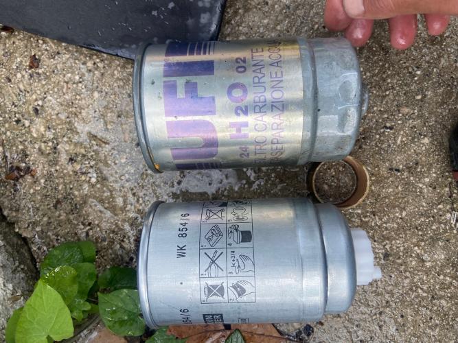

abbia le caratteristiche che servono per il corretto funzionamento, apparentemente non sembrano uguali e la perdita potrebbe essere la conseguenza. Il pomello bianco sotto è avvitato e non ha fili dovrai recuperare quello originale se sul vecchio filtro c’è e il gioco è fatto
Grazie Eolo cercavo i codici ma non li ho trovati oggi ricontrollo,
e forse ho anche capito l'errore la guarnizione centrale che dice hotroad manca in quella che ho rimosso, ho forse lasciato quella vecchia e avvitatoci su quella nuovo e questo potrebbe essere il motivo

Ok grazie a tutti ho risolto,  quanto pare il filtro MANN era qualche mm piu' alto, ho comprato un filtro UFI e non da problemi
