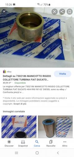

Ciao, ho combattuto per un anno a cercare quel sibilo. Dipendeva daglio oring che sono all'interno del manicotto che unisce la turbina al collettore di aspirazione. La parte destra del collettore si smonta 3 dadi da mm 13 se non ricordo male. La sfili e il manicotto o resta atraccato alla turbina oppure resta attaccato al pezzo che hai tolto. Sfilalo, è lungo 4/5 centimetri, al suo interno ci sono due oring. Se non li trovi da un normale ricambista vai in Iveco e prendi quelli del Daily 35 10, sono identici.Screenshot_20210513-152602_Google.jpg
questo è il manicotto.

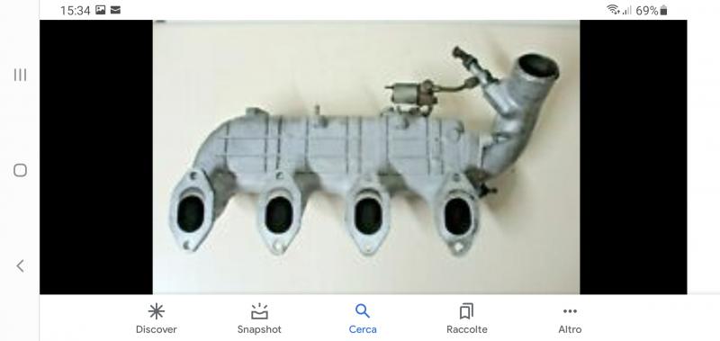

Questo sotto è il collettore di aspirazione, si smonta la sola parte destra. Mezz'ora di lavoro e 3 euro di spesa. Non hai nessun calo di prestazioni perchè la wastgate apre normalmente.
