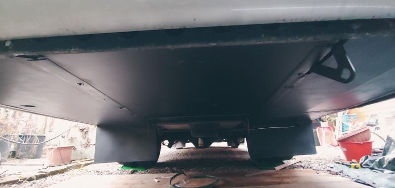

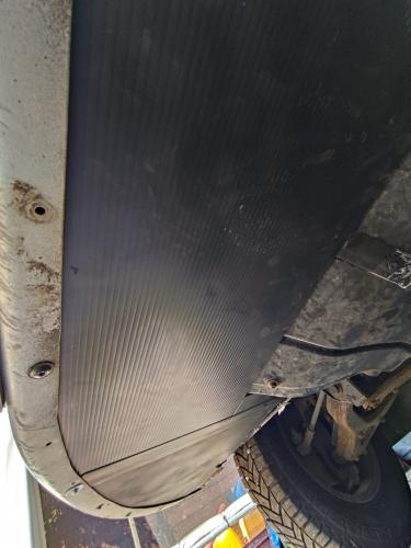

Io seguendo le idee di Franco, che aveva appunto un rex, ho fatto il fondo anteriore, che sul Daily è previsto di serie... Ma nei rex non c'è (c'è solo quello della coppa motore... Ma manca anteriore a posteriore)
fatti in alveolare di 6mm. Leggero e resistente.
Dietro ho chiuso tutto il posteriore, sempre stesso materiale.
onestamente non ho visto vantaggi sui consumi.. forse qualcosa nei lunghi viaggi autostradali verso la Riviera... Ma per me non ha impatto.
Però ci sono due pro:
1. C'è una gestione migliore del raffreddamento motore, non avendo vortici sotto (si è ridotta la rumorosità aero,) ho ripristinato quello che Iveco aveva studiato...e non credo mettano pezzi inutili. Il mio mezzo soffre molto meno di prima le temperature estive e le salite, riuscendo a fare un miglior lavaggio del vano e dietro non fa più il vortice sotto nel paraurti... Che si traduce nel punto 2
2. Pulizia; sale, fango, sabbia etc... Con un colpo di Idro si pulisce tutto...e dal vano motore di riesce a vedere bene se ci siano perdite di liquidi. E dietro non ho più sporco accumulato ovunque...

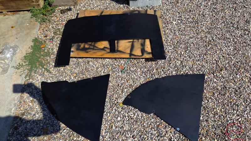

Il peso alla fine sono pochi kg. Sono in tutto 2 pannelli da 2x1mt di alveolare 6mm, 2 staffe H da 2mt e una 20ina di M5.
​​​​​​ E 3 bombolette di vernice bituminosa.
sul flusso nel cofano, non ho dubbi: aver chiuso ai lati il radiatore convogliando l'aria solo nello radiatore stesso e nei tubi per aspirazione e aver chiuso il fondo, costringendo quindi al lavaggio del vano, ha migliorato notevolmente il funzionamento del climatizzatore (tipico neo dei Daily) e ridotto a pochissimi momenti il lavoro del motore oltre 90°C,  cosa che prima capitava spesso oltre i 25,-30° esterni.
questi sono fatti. Così come la riduzione del fruscio oltre i 70/80kmh.
Vero che noi viaggiamo a 100 e non a 300, ma l'aerodinamica diventa importante fatto 60 a salire (, come dimostra Vanna in galleria del vento per studiare la posizione del record dell'ora).
Lungi da me dire che siano miglioramenti epocali. Piccole migliorie a basso costo.

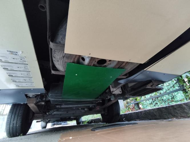

Buongiorno a tutti, un mio amico, con un ottimo lavoro fai-da-te, ha carenato il fondoscocca del camper per migliorare l'aerodinamica del mezzo (un Elnagh Doral del 2001). Dopo la modifica ha riscontrano un evidente diminuzione dei consumi, da 10 a 11-12 km/l. Qualcuno di voi ha effettuato un'operazione analoga?
Senza offesa ma non vedo nessun ottimo lavoro, anzi troppo approssimato, anche sulla riduzione dei consumi non sono molto d’accordo, sono stati creati più vortici di prima, molto diverso é quello di Franco.
Voglio vedere se deve cambiare la ruota…

Senza offesa ma non vedo nessun ottimo lavoro, anzi troppo approssimato, anche sulla riduzione dei consumi non sono molto d’accordo, sono stati creati più vortici di prima, molto diverso é quello di Franco. Voglio vedere se deve cambiare la ruota…
Infatti è quello che ho obiettato io. In realtà mi ha detto che tutto è tenuto su da viti molto veloci da smontare.
Per quanto riguarda i consumi posso solo riportare gli ultimi calcoli delle medie che mi ha dato e sembra esserci un miglioramento. Ha però contestualmente effettuato delle regolazioni alla mandata del gasolio del 2.8 TDid, forse l'unione delle due cose...
