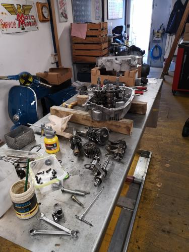

informatevi meglio, si riesce da sotto, basta aprire il piede di bielle e togliere l’albero motore, a questo punto sfili il pistone incriminato

informatevi meglio, si riesce da sotto, basta aprire il piede di bielle e togliere l’albero motore, a questo punto sfili il pistone incriminato x  impiegatodelvolante  hai ragione, motori non li ho mai aperti e non ne capisco nulla
Quello in foto o è un cambio o un motore di una moto. Che è molto diverso da un motore  di auto furgoni.
A parte che non capisco cosa c'entri la foto di un cambio smontato con una discussione sui pistoni.
Allora: l'albero motore. mi spieghi come fai a toglierlo senza staccare il motore, dal cambio e metterlo sul banco? Come togli il paraolio posteriore da sotto? Se non allontani il cambio? Probabilmente non hai mai visto smontare un albero motore.
Pistone e canna si poteva fare anni fa, erano i motori con le canne inserite da sopra, Alfa Romeo Renault 4, ma il pistone, già inserito nella canna si montava da sopra, è evidente avendo prima smontato la testa, la coppa e di sotto si montava il cappellotto di biella, ci voleva "MANICO" per sapere se l'albero dove lavorava la bronzina di biella era OK o meno. Questo si faceva senza smontare l'albero, ma io non credo esista un solo motore dove l'albero si possa smontare senza staccare il motore dalla vettura e dal cambio.
A meno che non smonti tutto di sotto, togli cambio e volano, ma credi risparmi tempo a smontare tutto e farlo tranquillamente sul banco. Per fare questo forse la cosa più semplice e conveniente è capovolgere la vettura, diciamo metterla sul tetto, cosi lavori come fossi su un banco

la foto è puramente indicativa, visto che mi ha detto che non ho mai visto un motore smontato
