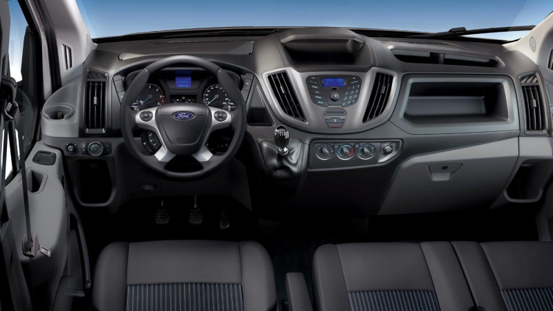

Domanda ai possessori..
Sul mio secondo me c'è un difetto (anche se in ford dicono che va bene così..), quando tengo l'AC accesa il porta oggetti sopra il cruscotto (quello esattamente al centro sopra le bocchette) diventa gelato formando addirittura della condensa. D'inverno, ovviamente, diventa bollente.
Capita ad altri o è solo un mio problema? Sono convinto che manchi l'isolante termico..

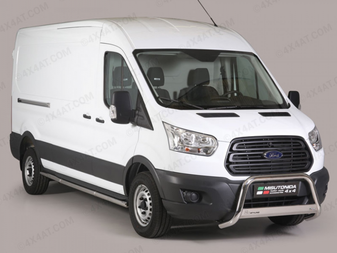

Mmmmmm, l mk8 e quello con i fari in verticale. ?

Mk8 questo..
Il pezzo incriminato è questo..
Esattamente sopra alla radio..

Mk8 questo..  Il pezzo incriminato è questo..  Esattamente sopra alla radio..
lMK7 aveva avuto qualche problema col quadro strumenti, ed il riscaldamento, ovvero, con il riscaldamento al massimo, il quadro strumenti soffriva, e dava problemi...anche seri,
evidentemente il sistema di climatizzazione è abbastanza sbagliato anche nell'MK8 !
Ma non ho sentito altri che si sono lamentati, il che non significa che non sia un problema, anzi.

Visto che in ford mi hanno risposto picche dovrò inventarmi qualcosa per isolarlo.. il problema dei cruscotti è riuscire a smontarli senza fare danno..

Smontare il cruscotto non saprei come fare ma per risolvere devi isolare le tubazioni oppure sotto il cruscotto ti consiglio di usare delle guaine di poliuretano bastano anche 3 mm di spessore ne ho viste alcune che hanno adesivo sul bordo possono essere montate senza smontare il tubo oppure lastre e chiuse con fascette da elettricista.
Per il montaggio sotto il cruscotto lastre con adesivo da un lato, risolverai il problema.

ciao a tutti, anche nel mio 155 cv del 2015  succede la stessa cosa con a.c cruscotto gelato e in inverno bollente,e quando piove
l'acqua scende sopra il filtro aria
stesso difetto col 125/350  e anche quello precedente
