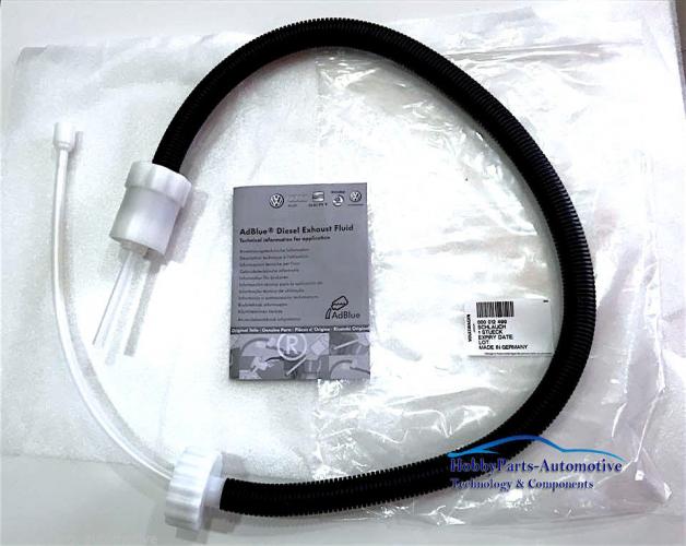

Penso che anche se ne consuma un po di piu non sia poi sto gran problema, tanto si trova in tutti i distributori di benzina in tutta europa in autostrada o no (anche se in giro piu caro dei 90cent al litro che lo pago qui a casa).
Per non farlo uscire, basta dotarsi dell apposito tubo con valvola di blocco, troppo comodo.
https://www.ebay.it/itm/VOLKSWA...
Tutti i bocchettoni AdBlue sono standard e tutte le taniche sono con bochettone standard e quindi quel tubo va bene per tutti i mezzi.
