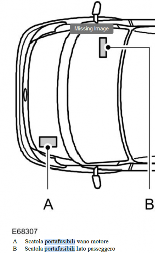

ieri ho scoperto che non si accendono più le luci di posizione lato destro del camper e ho scoperto da manuale che c'è un fusibile che protegge le luci di posizione destre e un altro fusibile per le luci di posizione sinistre in particolare il 75 e 76 come numerazione scritta sul manuale, il mio problema è che sulla scatola che ho nell'abitacolo la numerazione dei fusibili arriva fino alla 62 dal manuale sembra che ci sia un'altra scatola fusibili con numerazione oltre la 63 ma non la trovo..... qualcuno sa aiutarmi

si trova sotto a quella che hai visto Sul manuale c'è come si raggiunge anche con foto Cosi abbiamo gia visto in altri tread qui su col

Il mio è del 2003 e ha numeri diversi per quei due fusibili (23 e 24) e il manuale indica così: una sopra il vano portaoggetti lato passeggero e una nel motore

Togli il cassetto portaoggetti. Con una buona illuminazione, sul perimetro della scatola fusibili, vedi degli agganci ad incastro. Fai leva e dietro trovi una seconda scatola fusibili. Non è difficile.
