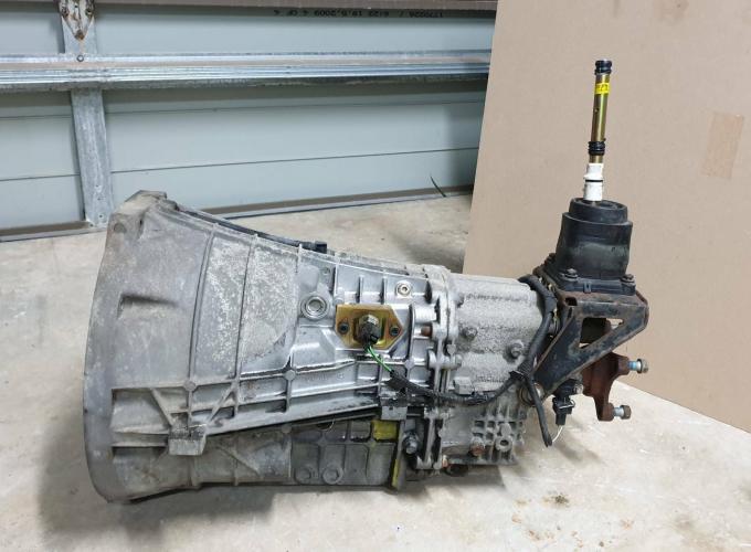

-I video inglesi: il difetto non è simile ma identico a quello dei filmati inglesi ma smontano un gruppo selettore avvitato sopra il cambio con una parte immersa nell'olio cambio e l'altra fuori dove è presente un perno che scorre in un cuscinetto poco lubrificato che si disintegra. Questo gruppo selettore è collegato ai cavi che vanno alla leva del cambio del tutto assenti nel mio che è proprio fatto diverso, non ha i cavi la leva sembra entrare direttamente nel cambio ma ho pochissime informazioni su questo aspetto.
Foto presa da internet:
Inserito il 26/06/2022 alle: 10:14:02
120k km e 22 anni, direi che è il caso di cambiarlo, non credi?
Ma a mio avviso avresti dovuto farlo appena preso
Inizia con quello è poi vedi come si comporta
