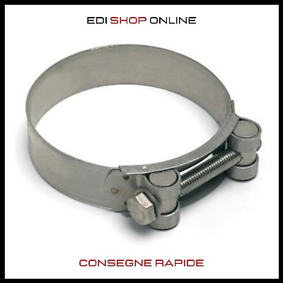

immagine(5228).pngQuesto tipo difascetta per mé é il migiore , stringe in modo rotondo la gomma ,  il tipo tubo da giardino indicato  quando chiude diciamo che la gomma si deforma e esiste la possibilita che non si ottiene la perfetta chiusura immagine(5229).png

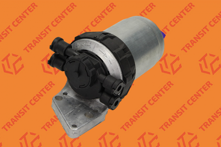

Sul portafiltro originale noto una rotellina in alto, non so a cosa serva, ruota di circa 30 gradi, e pare come bloccare qualcosa:
In oltre, volevo comprare il filtro alla Ford, mi dicono che devo cambiare filtro + guarnizione + supporto ... Forse perche il filtro originale non lo fanno piu. Si trova comunque il filtro di concorrenza. Comunque non e' facile da inserire, non e' a vite ma ad incastro e puo perdere se non inserito bene.
