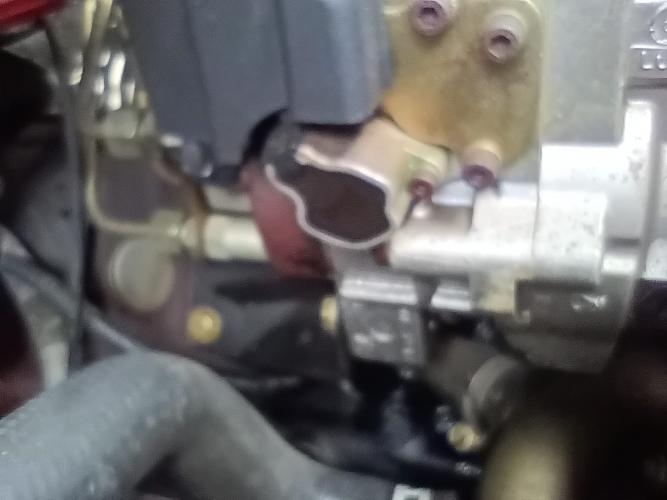

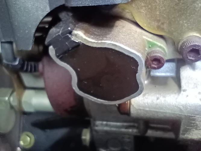

Inserito il 09/04/2023 alle: 19:25:57
Sembra che la perdita venga da questo coperchietto, credo con sensore nero; da un video su youtube ho visto che c'è un oring e la guarnizione del coperchietto. Qualcuno ha mai provato a sistemarlo per una perdita? A parte il gocciolamento e la difficoltà a partire a freddo, la pompa non ha altri problemi.

Inserito il 17/04/2023 alle: 17:15:43
Buondi,
sostituito oring sotto il sensore anticipo (quello scatolino nero che si vede nella foto), un filo di grasso sull' oring e per il momento ho risolto... ora vediamo se la soluzione risolve anche il problema di difficoltà di accensione a freddo. Grazie a tutti per gli utili consigli.
