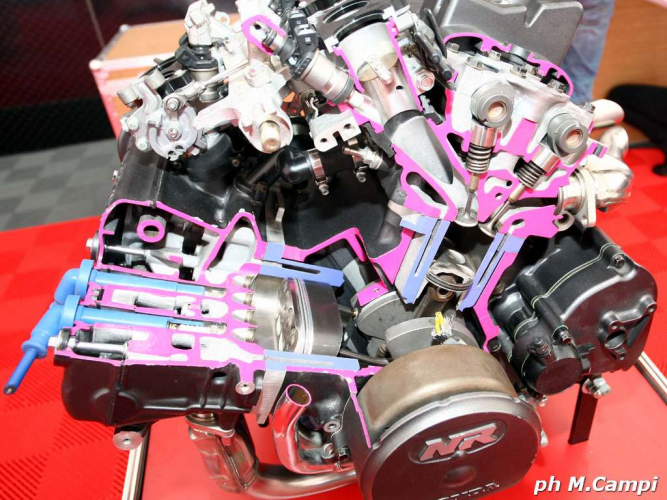

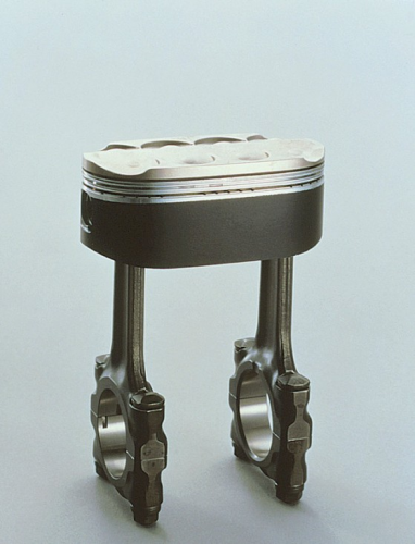

e che (mi hanno raccontato) c'era una moto, non so quale, che aveva un pistone ovale....(ci credo ma non l'ho mai visto, onestamente...)

E che alcuni hanno l'inserto in ceramica sul cielo... e che (mi hanno raccontato) c'era una moto, non so quale, che aveva un pistone ovale....(ci credo ma non l'ho mai visto, onestamente...) eh, ce ne sono di cose incredibili al mondo... e di giochi e tolleranze che non sono solo per bambini o per adulti (le case...quelle pre Merlin intendo...) Ciao Gianfranco
Honda NR500 V4
