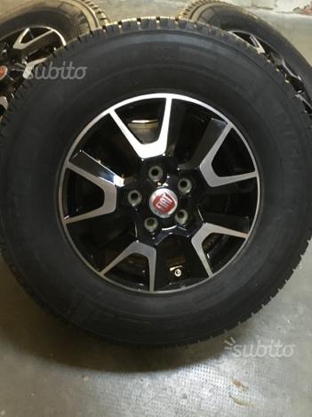

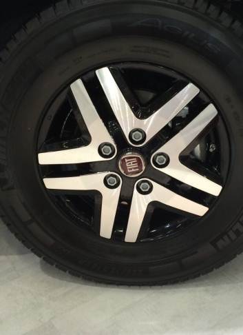

 Buonasera  qualcuno sa  gli Nm per serrare i cerchi in lega del ducato 2020 i cerchi in lega sono quelli classici , da 16 neri presumo siano quelli del 2019 ma io non sono riuscito a trovare neanche quelle , il motivo è perché sto smontando le ruote per istallare i paraspruzzi  grazie e sereni viaggi

I cerchi in lega Fiat (utilizzati sul Ducato X290, Light e Maxi) non sono cambiati negli anni.
Il carico di serraggio da applicare è di 160Nm per le viti M14 dei cerchi Light, e 180Nm per le viti M16 dei cerchi Maxi
Qui se ne era parlato, e c'è chi ha ricevuto la info direttamente da Fiat.
Poi per averne la certezza, si puó sempre sentire direttamente da Fiat Professional

Basta che sviti un bullone, lo vedi subito se è M14 o M16.
Oppure si misura l interasse tra i bulloni che varia tra Heavy e Light, io non lo so (anche perchè non ho Ducato) ma sicuramente Davide (nanonet) lo sa perchè ci ha studiato su parecchio sull argomento.

Se hai i cerchi in lega vale la risposta che ti hanno dato.
Ognuno dei due è un disegno esclusivo per Light e Maxi e non sono intercambiabili tra Light e Maxi.
Non sempre gli chassis Maxi hanno i passaruota neri montati (vedi furgonati Knaus o Malibu, che sui loro Maxi non li fanno montare), e se hanno i cerchi in acciaio (con borchie in plastica) è impossibile capire "al volo" se è Light o Maxi.
Per cui un metodo infallibile per capire la differenza è la targhetta di omologazione Fiat visibile sul longherone sollevando il cofano
