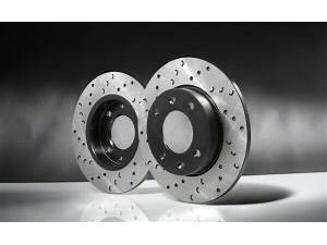

Ciao, ho finito tardi ieri sera e con il buio non sono riuscito a vederle le pinze freno. Il freno a tamburo posteriore è molto efficace e affidabile e il ducato monta un ripartitore di frenata in base al carico sull'asse posteriore.
Gli intagli o fori sui dischi servono per creare più attrito e non a migliorare il raffreddamento.
Nel manuale officina ho visto che i dischi variano in base alle motorizzazioni e versioni del ducato ( 10-14-MAXI). Nelle pagine riguardanti il 1.9 td DHX ci sono degli errori di stampa e non chiare l'abbinamento dischi motorizzazione. Abbi fiducia e guarderò le pinze

Si confermo, che sappia io i dischi forato e baffati li fanno per ruote da 16 non da 14.
Per metterli su un ducato 1.9 che se non erro esce con ruote da 14 serve cambiare tutto .. ruota mozzo pinza con quelli del ducato 18 Maxi che per altro hanno pistoncini maggiorati al posteriore - a quel punto tocca cambiare anche la pompa per non sbilanciare l'impianto.
Tecnicamente il trapianto è fattibile  e di certo va poi a frenare molto meglio, ma non certo omologabile qui in Italia.

Ciao, ho verificato ed i dischi che ho nel mio camper 1.9 td ( 1905 DHX, Peugeot ) sono forati e baffati ma non autoventilanti. Ho sentito anche il vecchio proprietario e mi ha confermato che non è possibile montare su questo ducato gli autoventilanti perché più spessi. Non ricordavo cosa mi avesse detto ed ho colto l'occasione pwr rinfrescarmi le idee...Ti allego una foto. Buona serataIMG_20230329_174531.jpg

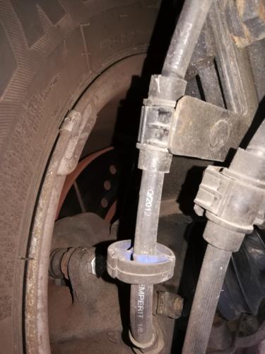

Grazie!
Verdone55 -> Perché cambiare la pinza? Se il disco ha le stesse identiche misure, la pinza non deve essere cambiata. Sbaglio?

Normalmente un disco freno autoventilante ha uno spessore ben  maggiore rispetto ad un disco freno normale, la pinza di conseguenza deve avere più spazio tra le due pastiglie freno contrapposte.
