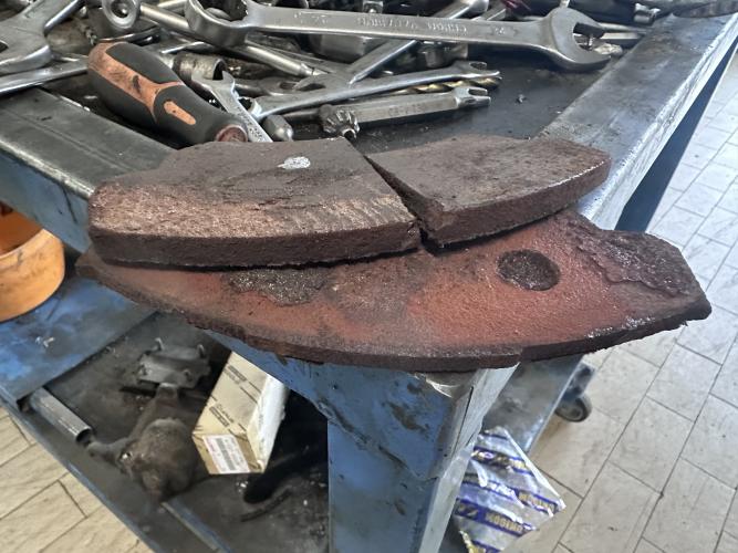

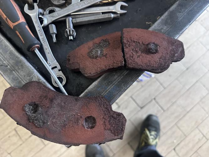

Inserito il 30/09/2025 alle: 13:44:18
Il problema quando cominciano ad avere un po’ di anni è che si potrebbe scollare il materiale di attrito dal supporto in metallo della pastiglia o della ganascia dei tamburi , quindi consiglio di cambiarle se sono molto vecchie . Allego foto di una pastiglia di un camper che proprio la scorsa settimana è venuto in officina da me lamentando strani rumori che provenivano dalla ruota anteriore IMG_7719.jpegIMG_7718.jpeg
