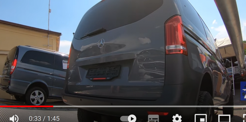

Colgo il momento per farti vedere alcune chicche. Il link ti fa vedere come sono differenti fra il sistema da inserimento on demand Rispetto ad un full time.
In retro poi vedrai come reagisce bene il 4matic (significa 4 automatismi che lavorano assieme nella guida assistita) rispetto ad un altro sistema non Mercedes.
https://youtu.be/bcR9jDTzkTE

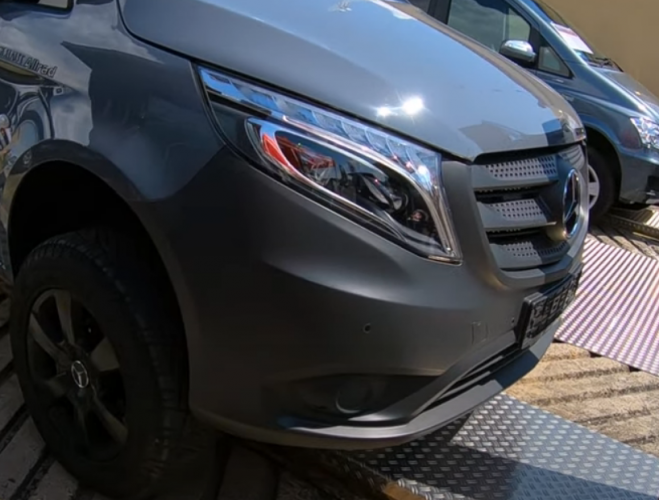

Invece nella foto sotto noterai la differenza di luce fra ruota/parafango del Viano in primopiano rispetto  all'altro fratello più in fondo
Ecco.. Quello sarebbe il kit rialzo originale Mercedes.
Magari non si nota molto ma son oltre 13cm..
Considera che quel kit non si monta da solo. Seguono altri 2 longheroni sotto scocca. Anche altre cosucce ovviamente tipo ammortizzatori ecc ecc
