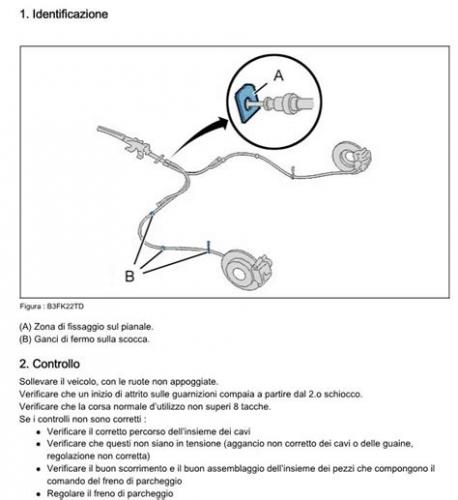

controlla le guaine dei cavi che stanno posteriormente sotto il veicolo e il tirante

Vedrai che dal centro posteriore del camper partono due guaine tipp bici ma molto grosse  ( contengono il cavo ) e vanno una alla ruota dx e l altra a sx li smuovi e devono essere leggeri non sotto sforzo
Modificato da salito il 26/07/2023 alle 13:38:30
21/03/2009 29539
Inserito il 26/07/2023 alle: 13:00:08
tutti sono schematicamente cosi come da disegno e con freno in riposo le due guaine/cavi devono essere morbidi/flosci/ non rigidi
