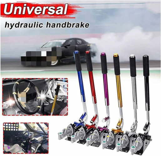

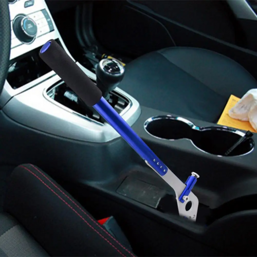

E perchè non montare un
Freno da "rally"
leva lunga -idraulico -da sbandate ?
