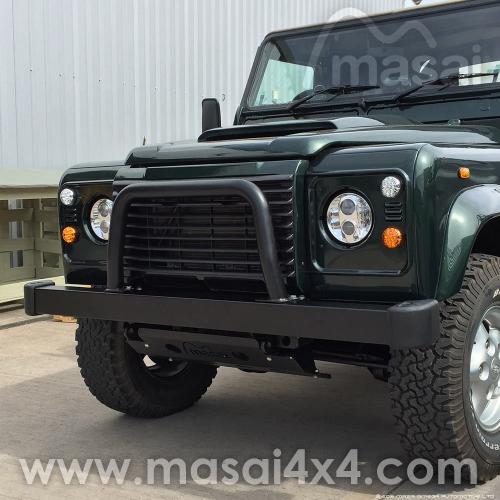

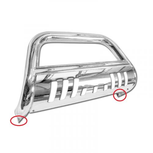

Allora, in alcuni casi è possibile far trascrivere sulla carta di circolazione il paraurti per uso gravoso ( bullbar ). Il mio Defender lo ha ed è regolarmente trascritto. Molto dipende se la casa costruttrice rilascia il nulla osta e la Land Rover rilasciava nulla osta per qualunque cosa ( qualche anno fa...ora non saprei ).
Pero' occorre dire una cosa : il mio bullbar è ancorato al telaio ( longheroni e traverse ) del mezzo ed è un accessorio "serio", che regge gli urti anche piuttosto importanti, tant'è che nel fuoristrada mi è "servito alcune volte" per non danneggiare il mezzo.
Il bullbar deve essere così : ancorato seriamente. In caso contrario ( come la maggior parte dei bullbar "da stile" oppure "di moda" che vedi in giro sono tenuti su da 2 bulloni. Bulloni che al minimo urto permettono all'accessorio di ruotare, sbattere sul cofano o sul radiatore, facendo più danni dell'urto stesso.
Tutto qua. Io sul camper non l'ho montato e non lo monterei mai. Non serve e non potrei comunque ancorarlo come si deve ( ho un Ducato x250 )
In foto il bullbar Land Rover ( serio ) ed uno che fa danni...( fissato SOLO dove vedi i cerchi rossi...)

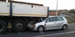

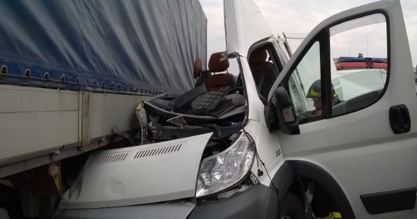

Guarda il retro di un camion fai finta di non vedere la barra antiincastro , ok ?
tra l asfalto e il cassone, che  è a circa un metro da terra ,  c'è un notevole spazio libero dove una vettura potrebbe andare ad"" incastrarsi"" fino a sbattere contro il differenziale e il cassone toglierebbe la testa al pilota e passeggero .
Per questo motivo a circa 50cm da terra ci deve essere la sbarra antiincastro non solo posteriormente ma pure lateralmente
le auto i furgoni i camper da terra hanno solo 20/30 cm di vuoto  e da li in su c'è la carrozzeria .e li si fermano in caso di urto.tamponamento le carrozzerie si possono riparare.buttare un umano forse è meglio salvarlo
