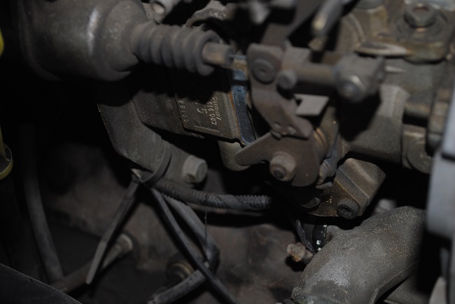

controllare ( se presente) il dispositivo extra anticipo,Il cavo di funzionamento deve essere teso a motore spento , si rilascia automaticamente dopo circa 30/ 40 secondi dall'avviamento Serve a dare circa due gradi di anticipo all'avviamento.Non toccare l'anticipo pompa .Come gia' detto potrebbe essere anche un leggero passaggio acqua dalla guarnizione della testata ,da valutare SOLO dopo controllo di tutti i dispositivi, vedi termoavviatore e extra anticipo a freddo questo,per intenderci

scusa, ma hai controllato il dispositivo indicato in foto?, oppure, se hai dubbi sulle condizioni del motore fai provare la compressione nei cilindri ''rigorosamente a freddo'',se è sotto i 20 bar, il problema è nelle fasce elastiche,.Poi,il motore parte a 4 regolarmente oppure a tre o irregolarmente,altro ancora:sei sicuro che il filtro gasolio rimanga in pressione oppure tende a scendere di livello? Insomma devi fare qualche controllo preventivo e non costoso, dopo di che potrai trarre le tue conclusioni, potrebbe benissimo essere solo una sciocchezza, ma è difficile stabilirlo ''da lontano'',incomincia dalle piccole cose elencate

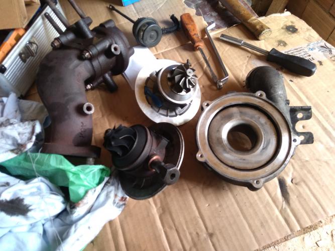

Ciao Ivan, da come hai descritto il problema normalmente dovrebbe essere la turbina oppure la valvola pcv intasata o bloccata... ma su quest'ultima non avendo mai smontato quel tipo di motore non posso dirti altro... se dovesse essere la turbina normalmente si cambia solo il corpo centrale (coreassy)...
che é questo ricambio in foto insieme a quello difettoso...
essere la turbina normalmente si cambia solo il corpo centrale (coreassy)...  che é questo ricambio in foto insieme a quello difettoso... Un saluto.
Ciao Daní !, ... allora, stamattina ho provato a riaccenderlo da ieri sera e non fa fumo, avevo staccato ieri sera proprio il tubo  della valvola di sfiato dei vapori, in effetti, se bloccata potrebbe aspirare olio proprio da lì,  vedremo, comunque questo porta ad escludere le fasce, poca pressione nel basamento sia a freddo che a caldo,. Come suggerito toglierò tutti i condotti di aspirazione e intercooler per una bella pulita e questo mi permette di verificare anche la tenuta della turbina.
L'unica perplessità rimane il perché dopo 3/4km non fuma più
