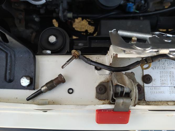

Nel verificare, mi sono accorto di una candeletta difettosa (si muove l'anima filettata e così le ho controllate tutte, hanno continuità e resistenza.

Se hai riscontrato un candeletta difettosa.. cambiala! Mai che fosse.

Si certo, magari con la dilatazione si compensa, per la candeletta la cambierò se riesco oggi stesso anche se ci ripongo poche speranze, tutte hanno conduzione con una resistenza da 0.5 a 0.7, vedremo.

Le candelette le ho testate da smontate tutte e 4 e fanno una bella punta rovente, ad eccezione di quella rotta, che comunque prima della rimozione dava conduzione e resistenza, non credo che il problema  possa dipendere dall avviamento a freddo e poi l'odore dell'olio si sente.

  • sostituita la candeletta rotta
