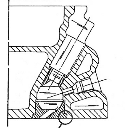

Buona pasquetta anche a telaugh, quindi se così fosse, visto che l'iniettore spruzza in verticale  della candeletta nella precamera, se smontassi le candelette le dovrei trovare unte di gasolio? (almenno quella dell'iniettore difettoso visto che l'iniettore gocciolerebbe proprio sulla punta della candeletta)
