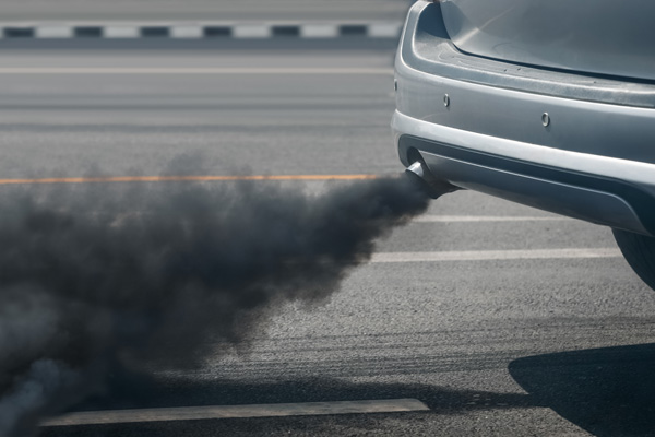

salve, ho visionato diversi  camper usati da privati e ho notato che la maggior parte dei mezzi con chilometri sopra i 90000 tendono a fare fumo nero intenso dalla marmitta quando si accelera ,detta dai proprietari dei mezzi è normale ma io rimango scettico e temo che quando fanno quel fumo nero ci sia un problema ben più serio nel motore molto probabilmente usurato per i chilometri percorsi ... qualcuno può fornirmi maggiori informazioni tecniche sul perchè un mezzo possa fare intenso fumo nero dalla marmitta quando si accelera ? tante grazie

Se intendi una cosa del genere allora c'è sicuramente qualcosa che non va, se invece è un aumento temporaneo della fumosità allora è dovuto al regime trnasitorio che poi però deve stabilizzarsi immediatamente. Ciò accade anche su mezzi nuovi.
Se poi i mezzi che hai visionato erano a motore freddo la cosa è ancora più evidente.
