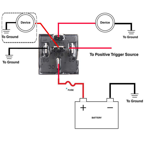

Probabilmente hanno preso l'alimentazione dalla luce di retromarcia e quindi anche quelli anteriori funzionano solo con la retro inserita. (scelta demenziale) Per risolvere basta inserire un relais a doppio contatto come questo e seguire lo schema indicato.

Non mi è chiarissimo lo schema e l'utilità del relais: i device nel mio caso sono o i sensori anteriori o quelli posteriori e il trigger è l'alimentazione retromarcia?
Ma la vera domanda è: dove arrivano i sensori? c'è una centralina da qualche parte immagino. Siccome sembra tutto originale montato dal costruttore (Fiat? Benivan? Ho da poco il van e il vecchio proprietario non sa aiutarmi) mi sembra improbabile che di fabbrica sia uscito con una scelta che anche io reputo demenziale quindi potrebbe essere o un guasto o qualche modifica successiva fatta per un apparentemente inspiegabile motivo che però vorrei capire...
