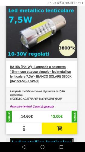

Io ho montato questo tipo, non hanno confronto con le lampadine ad incandescenza normali da 21 watt Screenshot_20200706-161154(1).jpg
Andre
norbidic
norbidic
28/06/2013 1280
Inserito il 06/07/2020 alle: 16:16:00
Non scaldano e corrispondono a 40 watt Fanno
il doppio della luce di prima.
