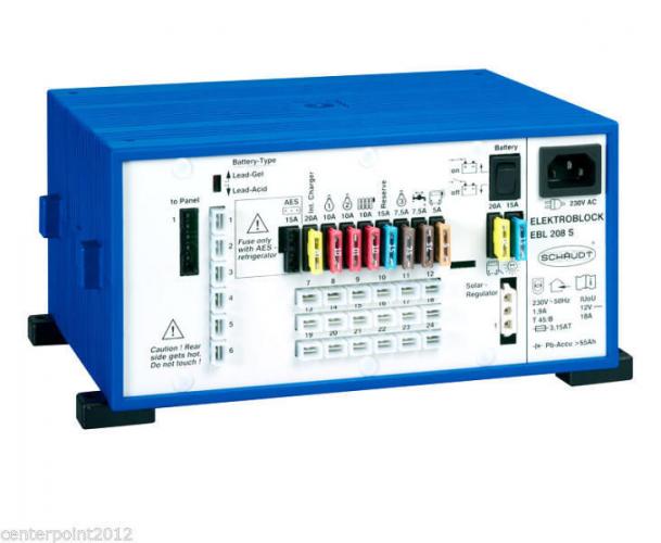

Buongiorno,
ieri, mentre chiudevo il camper, stavo ritirando lo scalino elettrico tramite interruttore, ma a metà è morto. Non da più segni di movimento, né di impulso elettrico. Se accendo il motore il cicalino funziona (e non si spegne più finché non rigiro la chiave).
Vorrei andare a vedere tra i fusibili, ma non vorrei guardarli tutti. La mia centralina è come quella nell'immagine, ma ci sono altri fusibili fissati fuori dalla centralina. Sotto quale fusibile devo guardare? 10A? 15A?
Eventualmente qualcuno ha già avuto il medesimo problema e sa che il problema non sono i fusibili?
Grazie mille a tutti,
Stefano

Non sembra ci sia il fusibile del gradino in quella centralina
Se  il cicalino funziona,probabilmente  non è il fusibile, magari si è staccato un cavo
Se fosse il fusibile bruciato, il problema non è il fusibile
I fusibili si fondono per un corto circuito o un assorbimento elevato

Guardando sul manuale si vede che vicino al fusibile dello scalino c'è un'immaginina che lo rappresenta, il secondo da destra. È da 20A.
Modificato da andrix1988 il 03/06/2025 alle 14:38:46
Buongiorno,
ho controllato alla veloce il fusibile da 20A ma è a posto.
Oggi provo a vedere anche gli altri

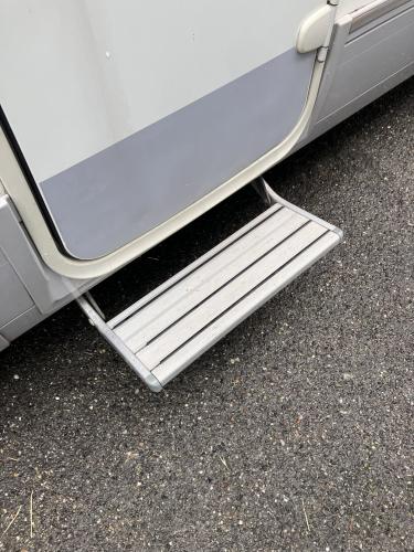

In risposta al messaggio di Verdone55 del 03/06/2025 alle 13:17:26
Qualche informazione riguardante lo scalino elettrico, tipo marca, modello, ecc.
Non saprei che modello sia. Spero che dalla foto si possa capire qualcosa

Non sembra ci sia il fusibile del gradino in quella centralina Se  il cicalino funziona,probabilmente  non è il fusibile, magari si è staccato un cavo Se fosse il fusibile bruciato, il problema non è il fusibile I fusibili si fondono per un corto circuito o un assorbimento elevato
Il problema è che il motorino dello scalino è incastrato ben bene sotto e i cavi, invece di avere un connettore, sono annegati nella scatola di plastica del motorino e siliconati con quel "silicone" nero. Sembra quasi un lavoro artigianale.
Dovrei smontare lo scalino, arrivare alla scatola e tirarla giù.
Come dicono da me "un bel travai" :D

Pensa che per risolvere un mal funzionamento del mio gradino a mensola della Lippert ho dovuto rifare un carboncino del motorino elettrico perché si era spezzato e funzionava a colpi rendendo molto difficoltoso individuare il guasto.

In risposta al messaggio di Verdone55 del 05/06/2025 alle 17:53:21
Mi sa che la situazione potrebbe essere molto simile.
Ieri sono andato a controllare e la corrente passa tranquillamente dal pulsante al fusibile. Il pulsante fa passare tensione quindi funziona e il fusibile è pulito.
La cosa strana è che il gradino si è fermato a metà corsa. La prima metà la posso muovere a mano, sembra libera da denti che facciano frizione. Superata la prima metà è proprio bloccato.
Se fosse bruciato il motorino in ogni caso dovrei sentire il rumore di un motorino che gira a vuoto, che ci prova almeno o no?
A livello sonoro il nulla totale.

Se il motore elettrico è bruciato non senti più alcun rumore.
Se il gradino si blocca a metà percorso potrebbe essere un problema sul meccanismo a pantografo, un aumento degli attriti o una deformazione che il motore non è in grado di superare.

In risposta al messaggio di AlfaSte del 05/06/2025 alle 14:58:36
Buongiorno,  ho controllato alla veloce il fusibile da 20A ma è a posto. Oggi provo a vedere anche gli altri
solo per essere sicuro, i fusibili da 20A sono due, hai controllato entrambi?
Qua trovi il manuale della centralina con gli schemi:
https://www.dropbox.com/scl/fi/...
Io inizierei a controllare se arriva al motore dello scalino sia i 12V che il negativo.
Primo passo controllerei se sul connettore 18 di fronte alla centralina ti escono i 12V.
Poi andrei a controllare sul motore dello scalino.
Secondo me non è un problema meccanico, o almeno non solo. Dovresti avere un minimo di reazione quando premi l'interuttore apri/chiudi.
