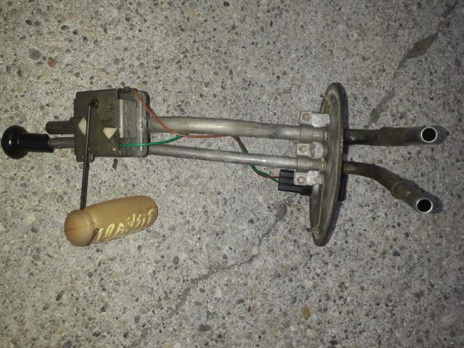

Come da titolo sto disperatamente cercando il galleggiante del serbatoio per il mio Ford Transit del '94 (2.5td).
Quello attuale si è crepato sul tubo di uscita del gasolio dal serbatoio verso la pompa iniezione causando bolle d'aria
che fanno spegnere il motore.
Qualcuno saprebbe indicarmi un ricambista in zona Milano dove poter trovare questo ricambio nuovo ?

Il tubo che sporge da sopra il serbatoio è rigido in plastica o metallo ?
Lì c’è collegato il tubo morbido che porta il gasolio  alla pompa AC che lo manda alla pompa di iniezione giusto ?
È un ricambio che si trova anche non originale credo e non dovrebbe creare problemi cercalo in rete di marche equivalenti
Su ebay originale Ford 342,00€ anno 91/94 sono pazzi sad

Il tubo e' metallico.. ho visto che in rete ce ne sono anche non originali. Per me è importante che sia nuovo perchè prendere un altro pezzo di quasi 30anni siamo punto e a capo ..ma il mio problema è che mi serve il camper funzionante per il prossimo lunedi e farmelo spedire è un pò tirato come tempi. galleggiante.jpg

Non hai nessuno che possa saldartelo se la crepa è piccola in attesa di trovarne uno nuovo ?

Alla fine abbiamo risolto proprio facendo saldare il pezzo e riverniciandolo con vernice apposta protettiva.
Ho fatto un giretto di circa 700km e non ci sono stati problemi.
grazie.

Alla fine, minima spesa massima resa.
Non sarà eterno, ma durerà sicuro ancora un po di tempo.wink
