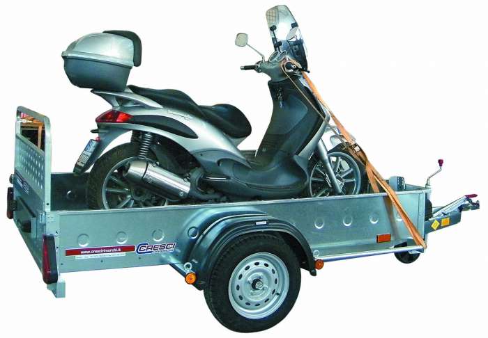

Ho montato il gancio nel camper e nella Fiesta, sono in attesa di collaudo per entrambi, nel frattempo mi accingo a ordinare il carrello porta tutto, controllando nel libretto della Fiesta e del camper mi risulta un peso rimorchiabile di 600kg per la macchina è 1000kg per il camper ma entrambi "frenati", ero orientato sul carrello Cresci PT4 che è omologabile 750, 600, 400kg ma non ha i freni, potrebbe essere un problema?
rimorchiabile di 600kg per la macchina è 1000kg per il camper ma entrambi frenati, ero orientato sul carrello Cresci PT4 che è omologabile 750, 600, 400kg ma non ha i freni, potrebbe essere un problema?
Se nel libretto dei veicoli ha solo il peso frenato (O.1) e invece non c'è il peso non frenato (O.2) quei veicoli possono trainare un rimorchio non frenato il cui peso massimo sia 1/2 del peso massimo a pieno carico della motrice.
Quindi nel camper che è 3500kg non avrai problemi, ma nella Fiesta, devi vedere che massa massima a pieno carico ha alla voce (F.2) del libretto e quindi potrai trainare un rimorchio di peso massimo a pieno carico che non sia superiore alla metà di questo e che non suoperi neppure il peso trainabile scritto in (O.1).
Per trainare con la Fiesta un rimorchio non frenato da 600kg bisogna che il peso a pieno carico dell auto (F.2) sia di 1200kg o superore.
Se la Fiesta pesa meno di 1200kg, devi imatricolare il PT4 a 450kg anzichè 600kg. (immagino che la Fiesta sia almeno 900kg!)
Svantaggio del rimorchio non frenato è la assenza di freno a mano che rende difficoltosa la sosta (va bloccato con cunei obbligatori) ma piu che altro manovrarlo a mano se c'è pedenza, che non si riesce a tenere e scappa.
Vantaggio, non avendo freni a revisione non c'è problema con la prova dei freni laugh.

Alla fine ho ordinato il PT6 frenato, la Fiesta ha come tara a vuoto 1027kg, che è il dato per calcolare il peso trainabile, se fosse la massa complessiva (F2) trainerebbe di più del peso frenato ammesso!
mi sembrava di avere letto che il rimorchio non frenato deve avere un peso massimo del 0,5% (la metà) della massa massima del veicolo trainante, ma potrei avere letto in un sito dove riportavano errato.
Hai fatto bene , con il PT6 non sbagli.
Però, se non c'è molta differenza di prezzo, avrei forse preso il PT6C che ha le spondine, essendo un Trasporto cose, non porti solo la moto, ma ci puoi mettere di tutto, e anche andando in viaggio con le sponde ai lati della moto puoi mettere tanta altra roba, BBQ, gazebo, poltroncine, bombole etc, che senza sponde è molto difficile assicurare in maniera sicura.
Modificato da IZ4DJI il 28/06/2019 alle 14:36:36

Si, il PT6C costa poco di più, ma è proprio l'aria da trasporto commerciale che non mi piace molto, ad ogni modo è omologato trasporto cose anche il PT6, per quanto riguarda la domanda dell'amico Steu851 il camper con peso complessivo a pieno carico di 35ql può  trainare un "rimorchio leggero" entro 750kg con la sola patente B, nel mio caso avrei anche la D ma non serve a nulla...
Se volessi utilizzare tutto il trainabile del camper, 1000kg allora servirebbe l'estensione!
