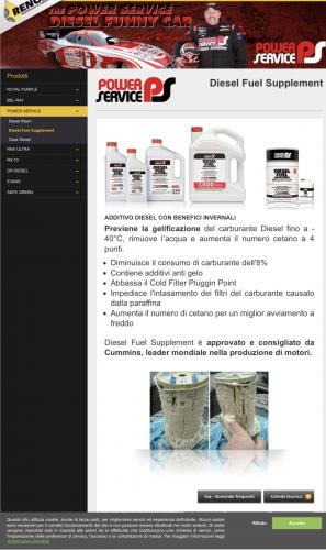

Giusto per precauzione additivo il gasolio con un prodotto che garantisce fluidità a -40. Una confezione tratta 190 lt al costo di 12€.
anni fa a Anterselva (-25) l’artico aveva messo a piedi tutti.

In risposta al messaggio di avir993 del 30/01/2023 alle 21:34:14
Giusto per precauzione additivo il gasolio con un prodotto che garantisce fluidità a -40. Una confezione tratta 190 lt al costo di 12€. anni fa a Anterselva (-25) l’artico aveva messo a piedi tutti.
salve, come si chiama questo prodottobe dove si può reperire? Qui in pianura anche il più economico degli antigelo (Arexons) ormai costa quasi 5€ e ne va via una boccetta a pieno...

Inserito il 31/01/2023 alle: 11:37:30
In risposta al messaggio di girellik del 31/01/2023 alle 07:34:01
