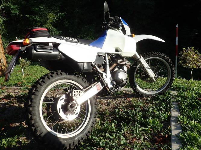

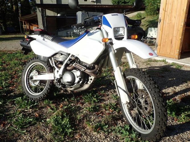

Non centra con il discorso, ma vedo dal tuo profilo che hai la stessa mia moto che ho venduto a malincuore da non tanto.

Stavo pensando di venderla, per sostituirla con qualcosa di leggero, tipo Trial sempre 4 tempi, ma sono troppo affezionato a quel monocilindrico, credo il più diffuso in Italia e forse al mondo...vediamo.

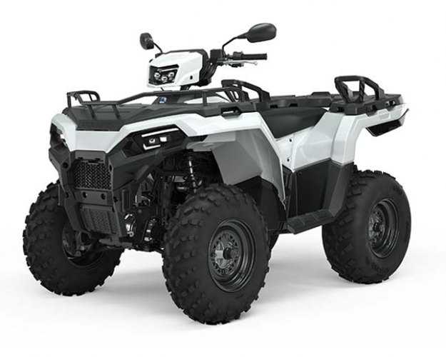

Per me è stata una tristezza venderla, ma vendendola ho carpito alla moglie la promessa che mi avrebbe regalato un quad...e sono di memoria buona...e domani lo vado a ritirare wink
Polaris Sportsman 570 mod.2023. Rispetto alla foto ha anche il verricello wink

Mi spiace continuare l'OT, ma stai attento che quei cosi, sono pericolosi, ho un amico che passato da moto enduro a quad, si è capovolto e rotto un po di ossa crying..(ed a una certa età non ci si aggiusta più come prima angry)...mi ha detto: mi sono fatto fregare dall' istinto, per un attimo ho pensato di guidare una motosurpriselaugh.
