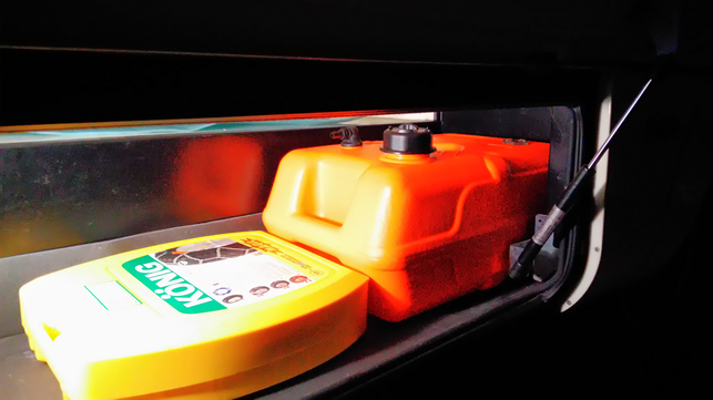

Sul mio il riscaldatore ad aria è interno
(al caldo nel garage)
il serbatoio supplementare da 20 lt. è nel gavone laterale
(anche quello riscaldato dalle tubazioni di distribuzione flusso)
anche la pompa è interna  e vicina al serbatoio.
Isolata con fonoassorbente e in contenitore sospeso e senza viti.
