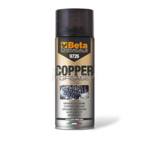

Graaso Si ma che  SIA al RAME
Lubrifica Parti Filettate, Guarnizioni E Flange Sottoposti A Basse E Alte Temperature Da -30 A +1000 Gradi Centigradi, Antigrippante Attivo, Previene Il Contatto Diretto Tra Metallo E Metallo Impedendo Corrosione, Microsaldatura, Usura Meccanica E Abrasione, Ideale Per Bulloni, Dadi, Candele, Collettori Di Scarico, Forni E Marmitte, Contiene Grasso Minerale Additivato Con Rame.
Pascia2
Pascia2
26/10/2012 2560
Inserito il 19/02/2024 alle: 12:44:06
In risposta al messaggio di franco49tn del 19/02/2024 alle 11:47:50
Graaso Si ma che  SIA al RAME Lubrifica Parti Filettate, Guarnizioni E Flange Sottoposti A Basse E Alte Temperature Da -30 A +1000 Gradi Centigradi, Antigrippante Attivo, Previene Il Contatto Diretto Tra Metallo E Metallo
esatto, ho quello della Liqui Moly
