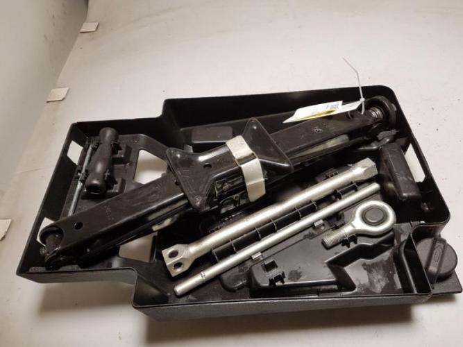

Oggi volevo smontare la ruota per portarla dal gommista.
Ho preso la scatola che contiene il cric ma non ho trovato la leva per estendere il martinetto.
Però ho trovato una foto qui su COL (la metto sotto), dove pure non vedo la leva.
Sul manuale a pag. 171 (
https://www.camperitalia.net/wp...
) si vede una "leva" che sembra infilarsi nel perno del martinetto, ma sul martinetto che ho io (e anche questo nella foto) non c'è nessun foro.
Forse sbaglio io qualcosa?
Inserito il 04/06/2022 alle: 15:31:42
In risposta al messaggio di floyd2 del 04/06/2022 alle 15:29:04
Oggi volevo smontare la ruota per portarla dal gommista. Ho preso la scatola che contiene il cric ma non ho trovato la leva per estendere il martinetto. Però ho trovato una foto qui su COL (la metto sotto), dove pure non
vedo la leva. Sul manuale a pag. 171 ( ) si vede una leva che sembra infilarsi nel perno del martinetto, ma sul martinetto che ho io (e anche questo nella foto) non c'è nessun foro. Forse sbaglio io qualcosa?
per azionare il cric, devi agire sulla parte esagonale con l'apposita chiave in dotazione, se giuardi bene, c'è anche una parte  zigrinata per estenderlo manualmente fino a che non è puntato
floyd2
floyd2
07/04/2008 920
Inserito il 04/06/2022 alle: 15:35:17
In risposta al messaggio di impiegatodelvolante del 04/06/2022 alle 15:31:42
Grazie mille.
Ma nella foto la vedi questa chiave?
21/03/2009 29539
Inserito il 04/06/2022 alle: 15:35:35
per quel che ne so io il foro quadro o esagono è sul tubo mentre lato opposto ci sono i fori per infilare il tondino in modo da formare una T (manovella )
