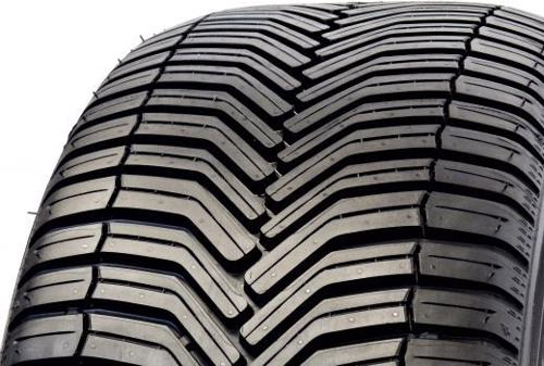

Occhio che delle CrossClimate ci sono anche in versione Plus, la più aggiornata.
Secondo questa classifica
https://www.prezzogomme.it/migl...
ti consiglio anche le Vector 4 Seasons Gen-3, però è da vedere se le fanno anche per le misure che servono a te.

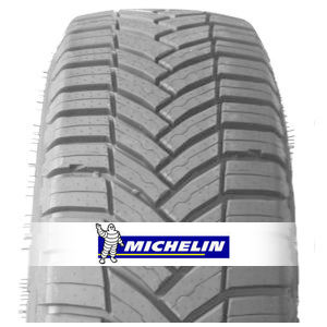

Sul camper le CrossClimate sono la serie C
con disegno diverso e non con il Plus per le
autovetture ed i suv.
Disegno ben più "robusto "  e ben più "profondo" che le stesse per le vetture
e questi C li ho sui Ducato
Mentre le altre su tutte le vetture
