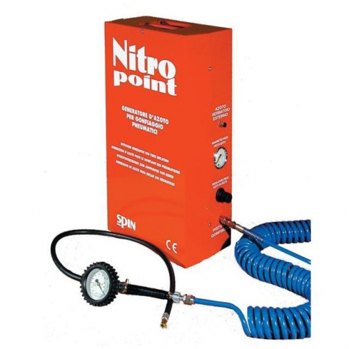

Inserito il 03/11/2021 alle: 09:43:43
Ma perchè andare dal gommista per l'azoto
basterebbe acquistare un generatore di azoto
il più piccolo in commercio che conosco è questo :
1200 lt- ora 10 bar  - 95% in purezza
https://www.spinsrl.it/download...
circa 500/600 euro
o il tipo 2 a 990.
Modificato da franco49tn il 03/11/2021 alle 09:44:25
16/02/2006 65185
Inserito il 03/11/2021 alle: 10:03:22
In risposta al messaggio di franco49tn del 03/11/2021 alle 09:43:43
Ma perchè andare dal gommista per l'azoto basterebbe acquistare un generatore di azoto il più piccolo in commercio che conosco è questo : 1200 lt- ora 10 bar  - 95% in purezza circa 500/600 euro o il tipo 2 a 990.
Ma figurati se spendo 500 euro per fare una cosa inutile…
11/08/2003 7771
Inserito il 03/11/2021 alle: 13:10:01
Acquisto che lascierei fare ai gommisti, che a loro la spesa rientra prima o poi (dipende dal numero di poll .. ehm clienti) e da lì in avanti per loro l'azoto è molto "utile" wink.
