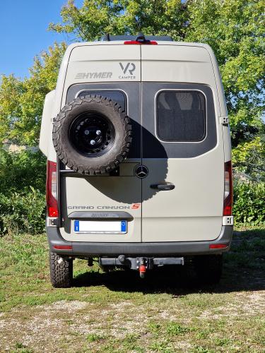

in caso di rimorchio, in scandinavia i chiodi sono obbligatori anche sulle ruote del rimorchio, così lessi informandomi sull argomento.
Una mia idea era di andare su con il rimorchio con dentro 4 ruote complete gia chiodate con i chiodi Best Grip e poi appena possibile, cioè penso appena entrato in Svezia, fermarmi da un gommista per sostituirle e lasciargli in deposito sia le gomme non chiodate che anche il rimorchio (devo trovare un gommista che abbia un piazzale), da recuperare al ritorno quando sostituirei nuovamente le ruote.
So che c'è chi fa la chiodatura autonomamente in strada con l avvitatore, ma per fare una lavoro decente bisogna smontare le ruote una a una, e prevedo almeno un ora per ogni ruota, se non di piu, e se casomai c'è -20° e vento, stare all aperto praticamente una giornata vestito da astronauta, diventa una impresa di soppravvivenza che preferirei evitare.
Potermi chiodare le gomme comodamente a casa al caldo, sicuramente viene un lavoro molto piu preciso visto che le BF Goodrich non hanno le predisposizioni e quindi la posizione va scelta con cura e attenzione.
PS: chioderei altre 4 BF Goodrich AT come quelle che uso normalmente (hanno il fiocco di neve) così da sfruttarle al ritorno al primo cambio gomme, una volta rimossi i chiodi, e quindi per fare come pensavo, in piu avrei solo la spesa di altri 4 cerchi perchè la spesa per i chiodi, che non è modesta, ci sarebbe comunque.
Ma ho tempo per decidere, visto che ora, in inverno avrei solo 15 giorni di tempo e non sono sufficenti, e quindi aspetto che anche la moglie sia a casa e quindi poi posso fare il viaggio con calma e senza fretta in un mese o anche piu.

Posso anche portarmi  una scorta già chiodata dotto al telaio e 3 gomme senza i cerchi già chiodate nel bagagliaio, ma avrei il bagagliaio quasi pieno, maggior peso e sarei vincolato a cercarmi un gommista.
Sostituire le gomme posteriori lo ho già fatto ed è un lavoro piuttosto veloce con i giusti attrezzi,  davanti mi siedo con uno sgabello e lavoro con una certa comodità.

Le mie 245/75R16 pesano circa 36kg ognuna, una faticaccia,  quando ho montato il supporto, è stato proprio al limite della mia capacità riuscire a mettercela, e a rischio di farsi male.  A 65 anni e con una spalla gia strappata (per un precedente sforzo proprio da stupido) non è come quando avevo 35 anni che  la sollevavo con un dito laugh.... diciamo due blush
ovviamente dentro non c'è spazio neppure per una ruota da carriola.
Il rimorchio è un po piu basso e un po piu stretto del camper e quindi attraversare la Germania non mi accorgo neppure di averlo dietro e non incide sui consumi, e quindi mi sembrava una soluzione molto pratica. Ovviamente lo voglio lasciare in deposito dal gommista perchè fare tutto il viaggio con un rimorchio non avrebbe senso e crerebbe parecchi fastidi e se c'è vento quello si ribalta facilmente vista la altezza e il peso leggero.
