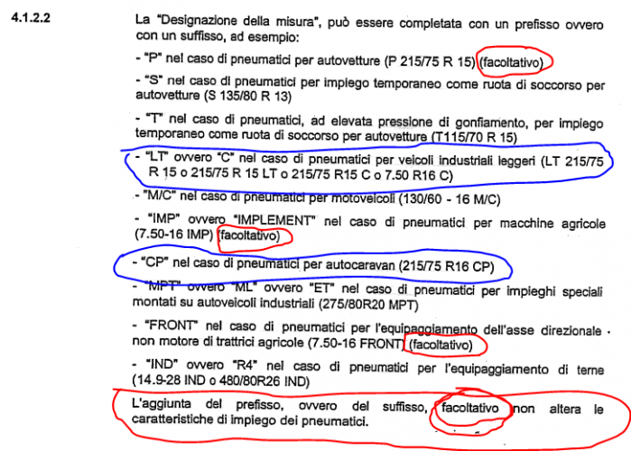

Inserito il 13/06/2022 alle: 17:04:03
In risposta al messaggio di Davnet75 del 04/06/2022 alle 08:23:01
La sigla CP indica Camping e se a libretto risulta presente unicamente questa dicitura, senza l’alternativa C (Cargo, generico per i veicoli commerciali), sarebbe necessario rispettarla e si dovrebbe optare per delle Camping.
Le Camping sono dotate di una spalla rinforzata che aiuta anche a ridurre l’ovalizzazione a veicolo fermo. Quanto alla seconda domanda, nessun problema ad utilizzare indici di carico superiori, idem per quanto concerne l’indice di velocità. Anzi tendenzialmente sarà una gomma più prestazionale. L’indice di carico superiore viene raggiunto con una gomma più spessa, quindi in generale sarà più robusta. Le IC 120/121 ad esempio sono pneumatici piuttosto spessì e robusti ed supportano pressioni piuttosto elevate (fino a 5.5  bar). il secondo numero dell’IC è quello riferito all’utilizzo di ruote gemelle.
https://www.asaps.it/2901-marca...
leggere ultima riga del pdf
...prefisso ...suffisso...non impegnativo ...( in questo caso si tratta del suffisso CP )

Inserito il 20/06/2022 alle: 12:28:52
In risposta al messaggio di salito del 13/06/2022 alle 17:04:03
. leggere ultima riga del pdf  ...prefisso ...suffisso...non impegnativo ...( in questo caso si tratta del suffisso CP )
L'ultima riga del pdf indica come non impegnativo la presenza del suffisso indicato come "facoltativo" nelle descrizioni precedenti, per cui deduco che dove non presente la dicitura "facoltativo", il suffisso (o prefisso) siano obbligatori.
Per farla breve, nei suffissi C e CP non vedo la dicitura "facoltativo" per cui deduco che tali suffissi siano obbligatori se indicati a libretto.
Io l'ho capita così, sbaglio?
