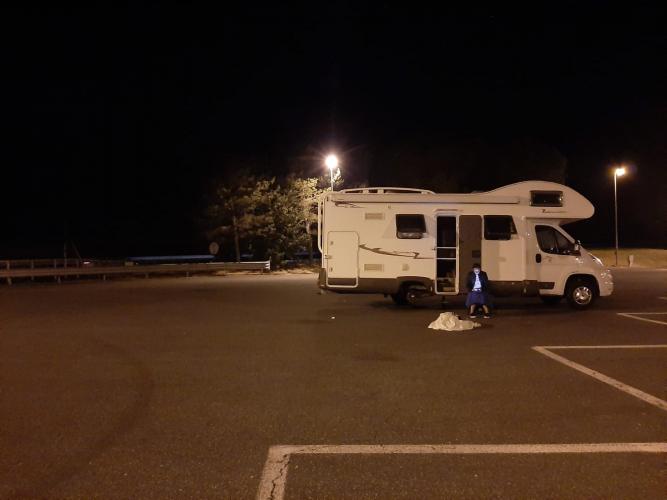

Inserito il 03/07/2022 alle: 16:50:27
...In questa immagine si riassume il mio consiglio:
Se il mezzo lo adoperi poco "DEVI" montare gomme rigorosamente per Camper, con la carcassa rinforzata per i periodi in cui è fermo... Io purtroppo, per risparmiare misi delle gomme da furgone, dopo 5 mesi di stop si erano ovalizzate...!! In autostrada si sono surriscaldate e la posteriore destra ( per fortuna quella) è scoppiata in zona Orvieto... Morale della favola ho perso un giorno di vacanza ed i miei figli hanno preso lo spavento più grande della loro vita per una mia leggerezza... Non lesinate sulle gomme...
..........Alcune volte le gioie della vita possono essere anche freddi, insensibili e costosi oggetti che gli esseri umani chiamano "macchine"..........

Inserito il 04/07/2022 alle: 22:42:49
In risposta al messaggio di Giampaolo 78 del 03/07/2022 alle 16:50:27
...In questa immagine si riassume il mio consiglio:  Se il mezzo lo adoperi poco DEVI montare gomme rigorosamente per Camper, con la carcassa rinforzata per i periodi in cui è fermo... Io purtroppo, per risparmiare misi
Mi piacerebbe sapere "per risparimare" marca e modello degli penumatici da furgone che hai messo.
Il vero problema non erano le gomme C, ma un non corretto utilizzo e precauzioni in sosta prolungata:
Se si lascia ferma una gomma per mesi, se non si solleva da terra, va gonfiata a 6,5 atm.
(Ovvio poi si sgonfiano alla pressione giusta, per l' utilizzo)
Poi non credo sia scoppiata per l' ovalizzazione, poichè è quasi sempre la posteriore destra la più sollecitata, che scoppia nei camper.
Che gomma era, a che pressione, che pesi gravavano sopra, ecc. ?
