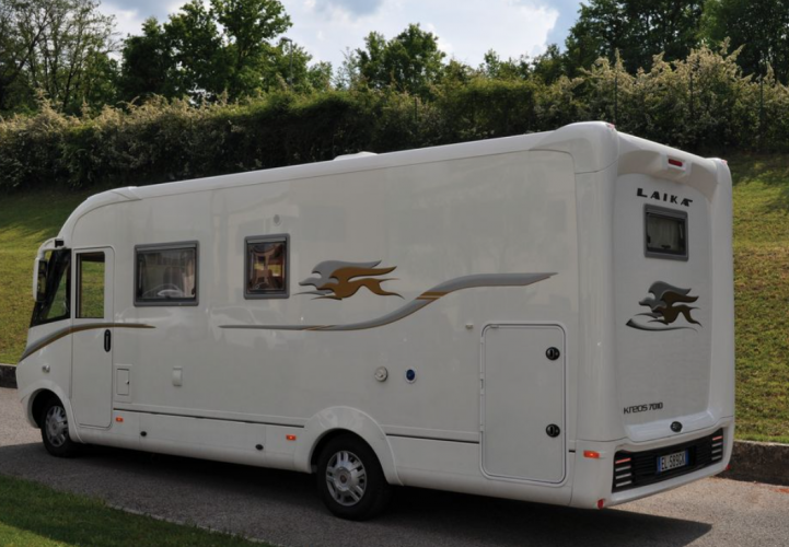

Era per definire un concetto generico di chi viaggia in sovrappeso, allora te lo specifico meglio:
Appurato (vista l'allusione wink) che personalmente non viaggio fuori peso, con quella frase mi riferivo a chi, viaggiando su un mezzo come da foto in calce (con gomme 215/70 R15 ben visibili) possa essere o non essere del tutto consapevole di viaggiare (in ordine di ferie) più vicino ai 4000kg che ai 3500kg.
Poi per carità, non è che stiamo assistendo ad una esplosione in serie delle gomme di camper simili (o di peso analogo, con tutto il rispetto per il bellissimo mezzo), ma buttarla solo sulla statistica mi sembra azzardato.
Per quello che mi riguarda il mio libretto richiede gomme 116Q (1250kg a 160km/h), ma per avere un ulteriore margine di sicurezza, ho preferito montare delle 121R (1450kg a 170km/h)
Paranoie mie? Certo, essendoci la possibilità tecnica, ho preferito mettere qualche soldo in sicurezza piuttosto che in svago.
Ma mi rendo conto che con le 215/70 R15 non ci sono possibilità tecniche di trovarne con indice di carico maggiore di 109 (o 112 con le 225/70 R15).
Ecco allora che nella consapevolezza, ognuno sceglie se rinunciare a qualche accessorio e viaggiare il più possibile nei pesi, oppure fare orecchio da mercante, per poi meravigliarsi quando succede qualcosa
