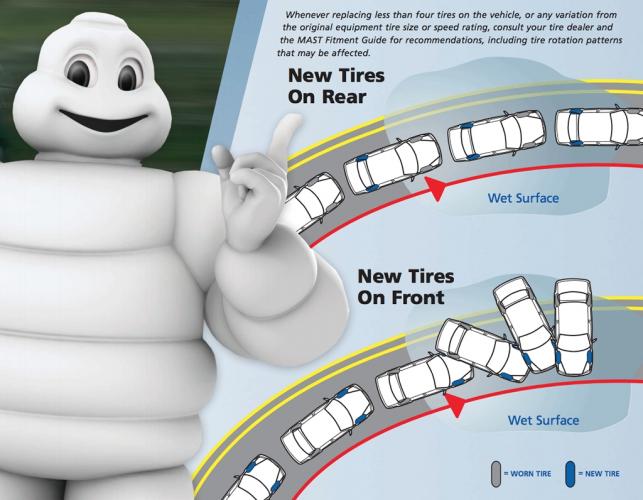

sempre fatto nuove posteriori non solo per l eventuale perdita aderenza del posteriore ma anche per il reale stress della carcassa dovuto dal peso maggiore che insiste sull asse posteriore al limite dell IC delle gomme .Nel frattempo le anteriori si riprendono dallo stress e col  profilo ancora a trequarti fanno il loro lavoro Le cambio in base km e mm sempre e solo M+S 3pmfs Attrito d estate ? mantengo la Scorrevolezza al massimo con la pressione viaggio per arrivare e tengo d occhio solo gli autovelox e non altre lancette

A dirla tutta, a me hanno sempre detto che su un traz. ant. le gomme migliori vanno sempre davanti, dove vi è: trazione, sterzo e maggior parte della frenata, trovo pure logico che sia così, poi per me il motivo principale è avere il massimo di trazione in inverno, e nel mio caso dietro ho solo 100-150 kg in più, e sto dentro la portata delle gomme.
In realtà, poi non è che su un asse hai gomme nuove, e sul' altro asse, gomme che si stanno disfando, laugh...penserei che fino a 6 anni e con ancora un buon battistrada, una gomme di qualità ce la possa fare benissimo, a stare dove la vuoi mettere.
è avere il massimo di trazione in inverno, e nel mio caso dietro ho solo 100-150 kg in più, e sto dentro la portata delle gomme. In realtà, poi non è che su un asse hai gomme nuove, e sul' altro asse, gomme che si stanno disfando, ...penserei che fino a 6 anni e con ancora un buon battistrada, una gomme di qualità ce la possa fare benissimo, a stare dove la vuoi mettere.
...non lo hanno detto di certo quelli
...dei safey park ...lezionidi guida sicura...
Avere trazione fino all ultimo cm ...e poi...
Modificato da salito il 03/04/2022 alle 12:20:23

@masivo leggo che in sei anni passati non sei ancora convinto sulla TA le nuove o lemigliori sul posteriore ...
le migliori sull anteriore per avere più trazione ...e si fa la fine di compera e usa un 4x4 e va e sale e sale perché la trazione c'è ...e poi cappelli dritti fiffa boia ..

forse lo ho avrò gia scritto che in yuuti miei anni di guida con TP TA auto furgoni camper e il mio luogo di residenza mi ha sempre permesso ad ogni prima nevicata di recarmi in quota su percorso/ piazzale in pendenza rinfrescarmi la memoria sul come guidare su terreno con poca o nulla aderenza sbizzarirmi accelerate frenate ii curva ecc e con l ultimo veicolo ""intelligente"" con il correttore frenata/spandata/anti patinamento/slittamento  ...il disinserirlo velocemente e in anticipo (il programma) e viaggiare con il classico sistema del ""guidare con manico"" accumulato in anni di guida
con i consigli di Michelin ...poi ognuno faccia come crede ma per cortesia eviti di intraversarsi davanti a me ...
https://www.gomme-auto.it/blog/...
