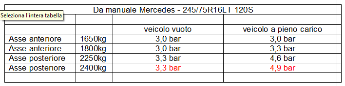

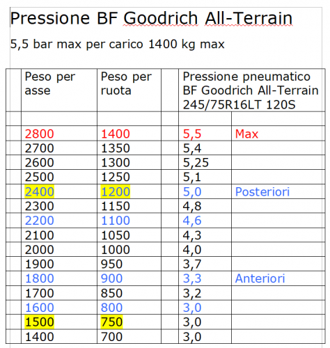

Tommaso, siccome conosco i Tuoi pesi,  per curiosità...quanto le tieni davanti, dietro, e quale sarebbe la loro pressione massima consentita? Ritengo che nessun mezzo ondeggi per colpa della gomma, ma oltre ai pesi, Tu hai gomme fuori dalla norma, e forse....
Camper vuoto 1600kg ant e 1600kg post
Camper in viaggio con persone e tutto 1500kg ant e 2400kg post
anteriori 3,3 bar e post 5,5 bar.
Tabella ricavata da dati tecnici ufficiali BF Goodrich
Tabella Mercedes ufficiale per mezzo con queste gomme che monto io
(che sono fornite in primo impianto da Mercedes con limitazione elettronica della velocità a 120km/h)
In pratica per l anteriore uso la pressione prescritta sia da MB che da BF, per il mio peso, mentre al posteriore tengo 5,5 anzichè 5,0 perchè con 5 spanciavano molto e in marcia saliva molto la pressione perchè saliva la temperatura.
Ora in viaggio autostrada estate, la pressione ant passa da 3,3 a 3,8 e la pressione post passa da 5,5 a 6,4 (come massimo)
Volevo provare a abbassare un po la pressione ant per aumentare un po l impronta a terra e migliorare direzionalità e frenata, ma non mi piace scendere sotto a quanto prescritto.
Per paragone, con gomme estive Vanco2 andava anche peggio...proprio inguidabile, tolte subito e regalate.
Secondo me il problema è i 230cm abbondanti di sbalzo con un passo 3,66 e unico spazio di stivaggio il garage e serbatoi dietro all asse posteriore e quindi alleggerisce davanti. Tra l altro è un mezzo nato per 41q e quindi quel peso non dovrebbe in teoria sentirlo.

Camper vuoto 1600kg ant e 1600kg post Camper in viaggio con persone e tutto 1500kg ant e 2400kg post anteriori 3,3 bar e post 5,5 bar.  Tabella ricavata da dati tecnici ufficiali BF Goodrich Tabella Mercedes ufficiale
per mezzo con queste gomme che monto io (che sono fornite in primo impianto da Mercedes con limitazione elettronica della velocità a 120km/h) In pratica per l anteriore uso la pressione prescritta sia da MB che da BF, per il mio peso, mentre al posteriore tengo 5,5 anzichè 5,0 perchè con 5 spanciavano molto e in marcia saliva molto la pressione perchè saliva la temperatura. Ora in viaggio autostrada estate, la pressione ant passa da 3,3 a 3,8 e la pressione post passa da 5,5 a 6,4 (come massimo) Volevo provare a abbassare un po la pressione ant per aumentare un po l impronta a terra e migliorare direzionalità e frenata, ma non mi piace scendere sotto a quanto prescritto. Per paragone, con gomme estive Vanco2 andava anche peggio...proprio inguidabile, tolte subito e regalate. Secondo me il problema è i 230cm abbondanti di sbalzo con un passo 3,66 e unico spazio di stivaggio il garage e serbatoi dietro all asse posteriore e quindi alleggerisce davanti. Tra l altro è un mezzo nato per 41q e quindi quel peso non dovrebbe in teoria sentirlo.
Immaginavo Tu fossi al massimo delle possibilità, temo che le soluzioni siano solo 2:
Ridurre di brutto il peso posteriore o cambiare il camper laugh.
