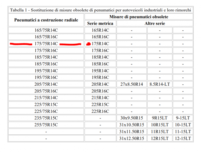

Torno sull'argomento gia postato tempo fa adesso sono nella fase di ordinare le gomme, però il dubbio è... Poiché sul libretto c'è scritto solo 175/14C quale è la misura dell'altezza di riferimento, perché se vado a
cercare il tipo di gomma...nel mio caso stavo vedendo le hankook vantra, ci sono di diverse altezze 70/75/80 Secondo voi per un camper quale è la più adatta?
icaro, purtroppo non puoi seguire i consigli ne del gommista, nel del tuo piacere personale, ne quello di qualunque altro forumista.
Se leggi pareri discordanti, ciò è dato dalla non conoscenza di chi li scrive.
Le gomme dei mezzi sono coperte da un vincolo omologativo e NON PUOI per nessuna ragione al mondo montare misure diverse da quelle chiaramente scritte sulla carta di circolazione.
Qualora sulla carta vi fossero più misure DOVRAI e POTRAI scegliere SOLO fra quelle.
L'unico consiglio che posso darti è di scegliere dal libretto quelle che il mezzo montava in origine perchè così evidi errori al contakm.
Il resto sono favole.

comunque per la cronaca ...alla fine ho ordinato 4 Hankook vantra 175/80 R14C
meglio delle caciotte attuali dovrebbero essere

scusate ma non mi è chiaro: se sul libretto c'è scritto solo 175/14C da dove si deduce che l'unica spalla possibile sia la 80?
27/08/2018 3118
Inserito il 03/10/2023 alle: 15:40:33
In risposta al messaggio di ledzep del 03/10/2023 alle 14:34:54
Perché prima che inventassero i ribassati le gomme erano solo /80 cioè con spalla 80% della larghezza, poi solo i ribassati hanno cominciato ad indicare la %

onoltre ci sono le tabelle comparative delle misure obsolete come la tua e quelle in polllici, 520-14  560-15 delle "tessili" le  ante radiali
Cerca con google tabelle comparative

Io come gia detto, sul libretto c'è scritto 175/ R14C
io ho preso le Hankook 175/80 R14C
comunque a me, anche oggi un gommista mi ha detto che la misura che devo montare è 175/75 R14C
le 80 non sono regolari
...metteteve d'accordo frown

Se non sbaglio ho giia detto dell esistenza di tabelle cuna
vai acontrollare le tabelle comparative e mettiti f accordo con il tuo gommista

Ti abbiamo già detto che fa testo il libretto, e se non si trova quella misura, fanno testo le tabelle comparative Cuna.
Siccome la Tua misura si trova, io avrei messo quella.
Chi dice cose diverse, (fosse anche gommista) non capisce niente di misure gomme.
Siccome anche io ho avuto dubbi, ho fatto una ricerca, e ho trovato una tabella comparativa ministeriale sulla quale viene comparata la misura:
175 R 14 = 175/80 R 14
mentre sulle gomme Cargo C
175 R 14 C = 175/75 R 14 C
Vuoi vedere che quel gommista ha ragione laugh
Aggiungo per correttezza che queste tabelle, datano 1995, e magari sono state aggiornate.

Eccoci qua con le tabelle comparative per pneumatici obsoleti:
queste sono le gomme che devi montare stando a libretto
Se hai montato/ordinato delle C = CARGO /80 non vanno bene.

lettere e numeri quando sono scritti su un foglio di carta non si possono confondere o scambiare...
Sulle carte di circolazione ci sono lettere e numeri, basta seguire quelli scritti, senza tante super****ole... perchè qui, troppo spesso, si dimentica che in caso di controllo da parte delle FFOO per non parlare in caso di incidenti gravi, quando si è chiamati a giustificare certe scelte mica gli si può rispondere a me piaceva il /80 o il forumista di COL ha detto che vanno bene queste...

quindi ha ragione il gommista...questo gommista, perche gli altri sparavano numeri a caso
